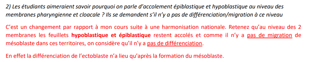

Messagepar Caryotype » 12 Fév 2024, 11:47
Coucou
Dans les video il est dit que après la gastrulation, certaines zones reste didermiques avec épiblaste I et hypoblaste. Mais lors du cours en présentiel il est précisé que c’est un accolement d’ectoblaste et d’entoblaste. Est-ce que l’accolement ECTO ET ENTO c’est pour le futur remplacement de la corde et ÉPI ET HYPO pour les 2 membranes ou alors rien à voir….
Merci d’avance ! :coeur:

Messagepar akemi » 14 Fév 2024, 21:13
Coucou ! :wink2:
Alors c'est étrange, la prof avait bien précisé depuis des années que c'est bien un accolement d'épiblaste et d'hypoblaste...
Cf. le post de ma vieille ici et cette réponse lors d'une SDR il y a 3 ans:
Cela ne devait être qu'un abus de langage, dis-moi si ma réponse te convient !
