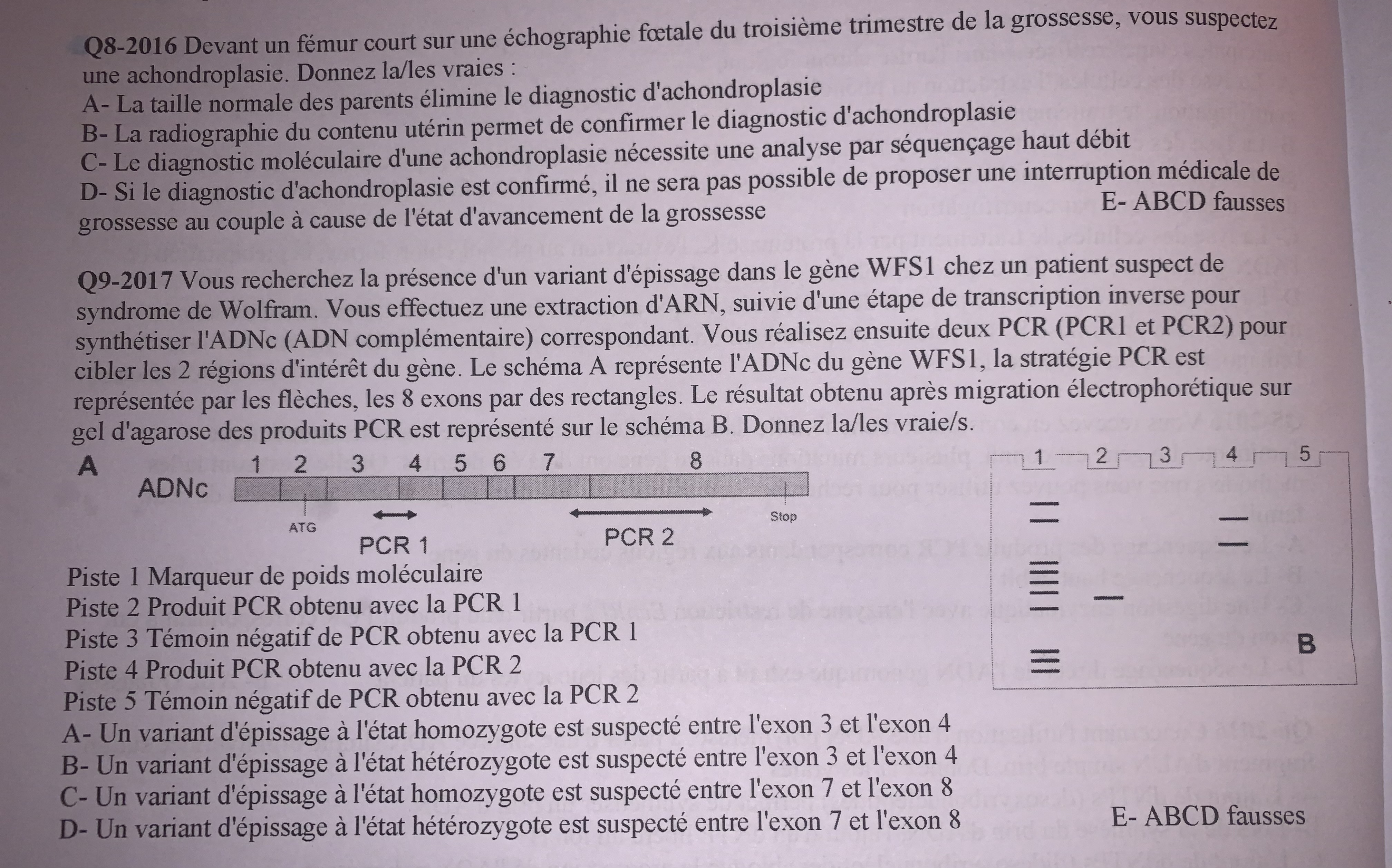

Et a propos des expériences, est ce que celles-ci sont au programme ?
Il a des énoncé des fois qui parle d’un gène XYZ, c’est au programme aussi ?

Je pense que c’est au programme car c’est présent dans le cours sur le séquençage.
Et dans les énoncés tu trouveras souvent à propos du“gene ABC” ou “ du gene XYZ”. C’est juste pour lui donner un nom et mettre en place un contexte.
