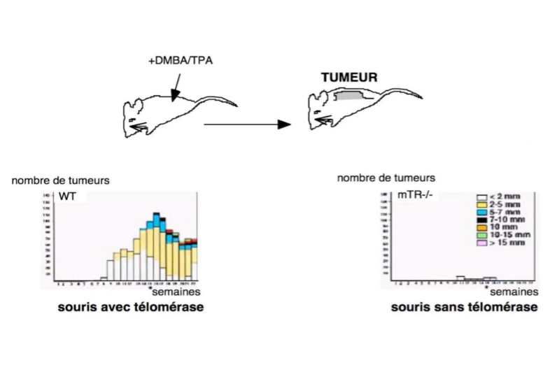

Je prends le relais pour vous réexpliquez mon expérience :
Ça va être long dsl :crying: :crying: :crying: :crying: ...
Pour rappeler les conditions de l'expérimentation sont les suivantes :
On reproduit la tumorigénèse grâce à des souris chez lesquelles on induit des tumeurs cutanées (on réalise donc de la carcinogenèse cutanée induite) et artificiellement créées en appliquant deux composés chimiques ( qu'on appelle donc des carcinogènes) : le DMBA et le TPA, l’un étant un agent initiateur et l’autre un agent promoteur de tumeurs.
Quels sont les résultats que l'on obtient suite à la réalisation de ces expériences ?
Tout d'abord, commençons par la souris sauvage exprimant la télomérase de façon endogène :
On observe que le nombre de tumeurs augmente progressivement au cours du temps, même si cela ne s'effectue pas de façon indéfinie puisqu'à partir de la 16ème semaine (je vous demande pas de regarder le temps qui est illisble bien sûr, c'est juste pour que vous puissiez suivre), on observe une diminution du nombre de tumeurs qui réaugmentent a nouveau juste après. De plus, nous notons que ces tumeurs sont de tailles différentes comme il a été indiqué sur la légende par des couleurs différentes au niveau de chacun des "batons" de notre diagramme.
Conclusion chez la souris sauvage : La progression tumorale est donc présente et des tumeurs de tailles différentes apparaissent progressivement au cours du temps.
Intéressons nous maintenant au cas de la souris mutante :
Cette souris n'exprime pas la télomérase par inactivation génétique (on dit d'ailleurs quelle est KO = Knock-Out pour la télomérase, comme vu dans le cours méthodes d'étude). Les résultats que l'on obtient ici sont totalement différents de ceux précédemment observés.
En effet, si l'on notait auparavant que les tumeurs augmentées progressivement en fonction des semaines pour ensuite diminuées, cette progression tumorale est inexistante chez la souris mutante (très légère régression et reaugmentation) pour laquelle les tumeurs présentent toute une taille inférieure à 2 mm et un nombre inférieure à 10 tumeurs (contre un maximum d'environ 115 tumeurs chez la souris sauvage). L'apparition des tumeurs est également plus tardive (10 semaines environ contre 8 semaines chez la souris sauvage, encore une fois toutes ces infos n'était pas à repérer comme c'est illisible) et les tumeurs ne sont plus détectées au delà de 16 semaines chez ces souris alors qu'elle persistaient jusqu'à la fin de notre expérimentation chez les souris sauvages.
Bref Deuxième conclusion : Chez la souris mutante, la tumorigénèse est un peu initiée mais il n’y a PAS de progression tumorale
Revenons maintenant aux 2 items qui vous ont posés problème :
Item C : "Les résultats démontrent que les souris invalidées pour la télomérase sont résistantes à la tumorigénèse induite par des carcinogènes" : VRAI, simplement parce que ce sont les résultats qu'on observe chez nos souris. On ne suggère donc PAS que les souris mutantes sont résistantes à la tumorigénèse car nos résultats permettent justement d'aboutir à cette conclusion ; C'est un fait ! (sinon cela sous entendrait qu'il y'ai une incertitude à compenser par la réalisation d'expérience complémentaire, ce qui n'est pas le cas ici)
Item D : "Les résultats démontrent que la télomérase est nécessaire aux progressions des cancers " : VRAI/FAUX. Ici, je vous l'accorde il aurait fallu préciser que l'on s'intéresse toujours à notre modèle expérimental qui est la souris, c'est pour cela que j'ai décidé quand même de passer l'item en double-co. Sinon, l'expérience permet de déduire que, comme l'absence de la télomérase est associée a une perte de la progression tumorale chez la souris mutante, la télomérase est nécessaire à la progression cancéreuse/tumorale. L'item doit être compter juste pour la même raison que l'item précédent.
