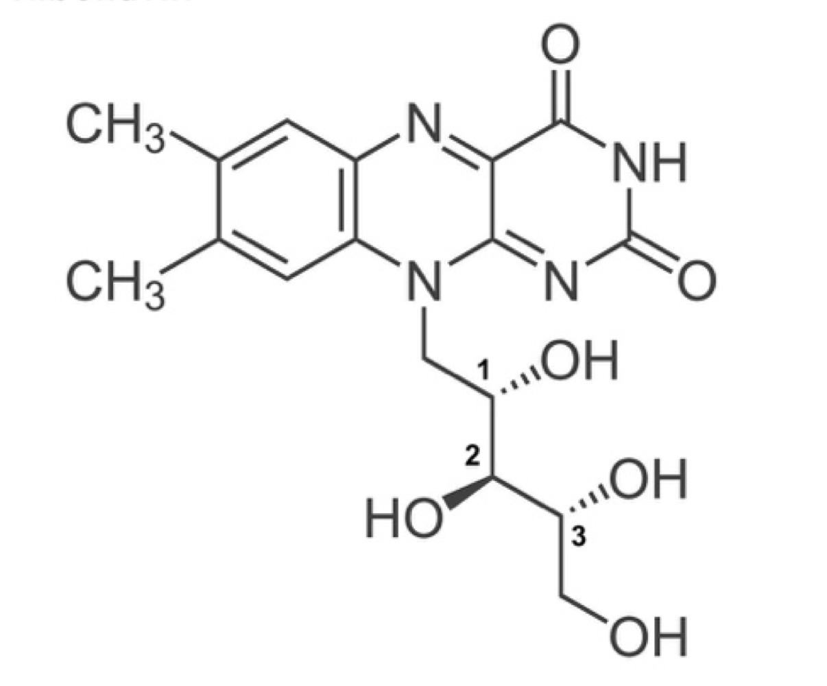

J’ai pas très bien compris pourquoi dans l’item C, le carbone 1 est de configuration absolue S.
J’ai refais les étapes plusieurs fois et je trouve l’inverse.
Pour moi le carbone 1 à une liaison avec 1 OH et 2 Carbone.
Donc sur le OH, on met 1.
Maintenant pour les deux carbone, il faut voir les groupements reliés à ces 2 carbones.
Il y a un carbone lié à un OH et l’autre à un N.
Ici le O à un numéro atomique supérieur a N,
Donc, on a une configurationn R.
Est ce qu’on pourrait me dire où j’ai fait mon erreur pour que je puisse comprendre svp !! :question:

Je suis très content que tu essayes de comprendre la chimie, ton erreur est toute bête après ça tu seras le ou la plus fort(e) en chimie :D
Tu avais pas remarqué que le petit groupement hydroxyle (-OH) était en arrière du plan avec une petite liaison en pointillé ???
Donc ça signifie TADADADDADA : INVERSION DE CONFIGURATION
Donc le R se transforme en S, c'est tout simple.
Je te souhaite beaucoup de courage et de continuer à travailler et garder ta motivation, tu es sur la bonne voie :D :coeur:
