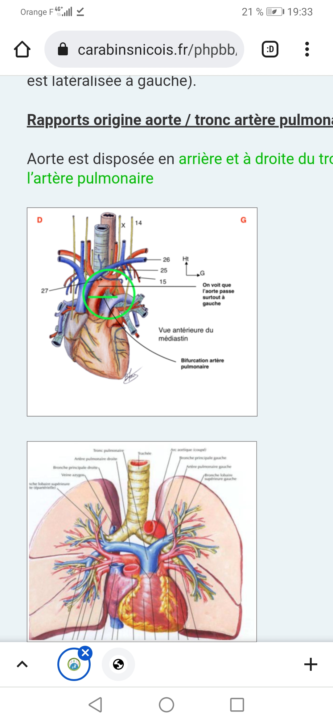

J'ai du mal a visualiser cette partie sur le schéma de la roneo...
"l'artère pulmonaire gauche qui vient en arrière de l'aorte ascendante, mais en avant de la bronche gauche"
J'ai l'impression que ce n'est pas possible physiquement d'être en arrière de l'aorte descendante et en meme
e temps en avant de la bronche gauche... L'aorte est postérieure a la bronche il me semble..
As tu un autre schéma ou on voit mieux stp ?
Merci d'avance ❤️❤️

Re: Vue laterale gauche
Messagepar Emma-tose » 15 Mar 2022, 17:22
Coucou Marinaa :)
Ne t'inquiète pas c'est normal que tu aies du mal à visualiser, ce n'est pas très instinctif au départ :wink2:
Est-ce que les schémas de ce post t'aident à comprendre ? https://www.carabinsnicois.fr/phpbb/vie ... 3&t=166477
Si ce n'est pas le cas, je te réexplique et j'en cherche d'autres <3
Messagepar Marinaa » 26 Mar 2022, 19:35
Désolée j'avais complètement zappé ce post !!!
Alors je viens de lire et je comrpends pas le dernier point avec ce schéma. Tu dis que l'aorte passe en arrière du tronc pulmonaire mais c'est bien de l'aorte descendante dont tu parles ? Pcq pour l'aorte ascendante est en avant la...
Messagepar Emma-tose » 28 Mar 2022, 19:53
Coucou Marinaa :D
L'aorte ascendante se trouve à droite et légèrement en arrière du tronc de l'artère pulmonaire.
Je pense que c'est plus visible sur ce schéma :
Est-ce que c'est cette partie que tu avais du mal à visualiser ?
Bonne soirée <3
