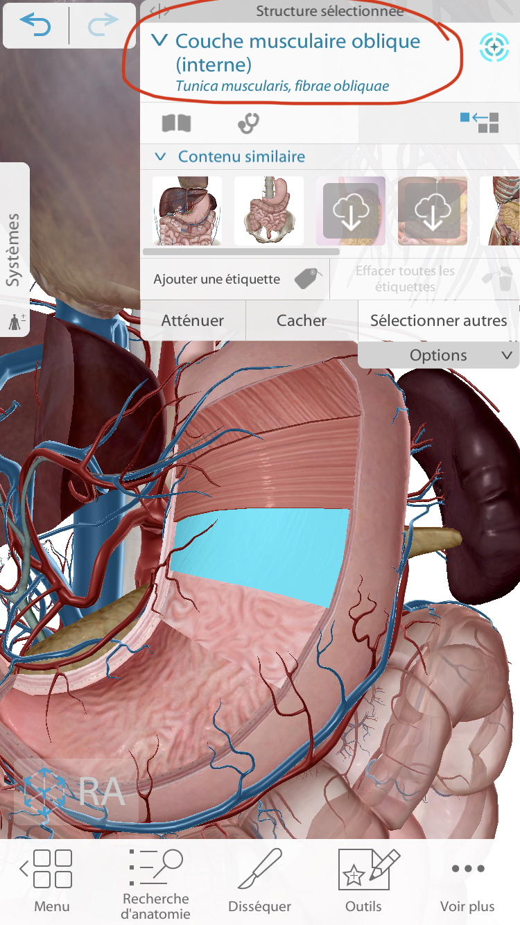

Messagepar mari'bosome » 15 Mar 2022, 07:46
Coucou! Par rapport à la question de Lou ici https://www.carabinsnicois.fr/phpbb/vie ... ue#p731153 car j’ai peur que ce ne soit pas vu comme le post est en résolu … visible body et un qcm sur lequel j’étais tombé (il me semble en tutorat je sais plus) disent bien comme toi que la couche oblique est la plus interne..
c’est donc une errata ronéo ? voilà mercii

Re: Couche oblique externe ou interne
Messagepar Mamatuttii » 20 Mar 2022, 20:22
+1.
Mamatuttii
Messages: 1142
Inscription: 10 Déc 2021, 14:20
Année d'étude: PACES
Prénom: Tutti
Messagepar Papatutti » 20 Mar 2022, 20:59
Salut à vous !
Effectivement je vous confirme que c'est une errata du schéma.
L'ordre des couches musculaires lisses au niveau de l'estomac est de la profondeur à la superficie :
Une couche profonde oblique (l'un des facteurs de la continence cardiale)
Une couche intermédiaire circulaire (ou annulaire)
Et enfin une couche superficiel longitudinal !
Bon courage !

Messagepar Anato'Miss » 21 Mar 2022, 22:21
Salut tout le monde :)
Ce que Papatutti dit est juste ; dans l'ordre on a de la superficie vers la profondeur de la musculeuse des fibres :
Longitudinales > Circulaires > Obliques
Bonne soirée <3
Messagepar Anato'Miss » 02 Avr 2022, 10:15
Salut Elea,
En effet c'est bien dans le manuel de Baqué . Quant à ce qui est dit dans le cours, le prof ne précise tout simplement pas la position de cette couche oblique vis-à-vis des autres . Retiens donc ce que j'ai dit plus haut
