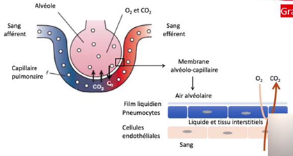

Dans le cours sur l'ultrafiltration dans les capillaires pulmonaires on nous dit que "en condition normale, le gradient de Poncotique est supérieur au gradient de pression hydrostatique, générant un flux liquidien de l'alvéole vers le capillaire"
Du coup ce qui me dérange c'est le "flux liquidien" dans quel situation physiologique on peut retrouver un échange de liquide entre sang->alvéole ???
Je pensais que c'était juste des échanges de GAZ, pour que les alvéoles restent séches.
Et si y'a pas de flux liquidien peut-on parler d'ultrafiltration dans les alvéoles pulmonaires ?
Merci d'avance :)

Je rectifie " Du coup ce qui me dérange c'est le "flux liquidien" dans quel situation physiologique on peut retrouver un échange de liquide entre alvéole->sang ??? " ******

:arrow: Pourquoi un flux LIQUIDIEN, donc pourquoi une présence de liquide dans les alvéoles (il me semble que ta question est bien ça) ? Je t’avouerai que je trouve ta question un peu complexe, mais du liquide est présent dans les alvéoles et il vient certainement de ce que l’on inspire puis du conditionnement de cet air, avec la condensation vu qu’on humidifie/hydrate l’air inspiré et qu’on le réchauffe … ce n’est pas vraiment le sujet du cours de comprendre pourquoi il y a du liquide, mais il faut surtout comprendre le sens de l’ultrafiltration dans les conditions physiologique…
:arrow: Ensuite oui justement on va drainer les alvéoles pour pas qu’elles ne soient pleines de liquides mais pas en totalité, il reste un petit film liquidien à l’intérieur des alvéoles (qui justement n’est pas drainé) dans lequel les échanges de gaz se font. Donc les échanges de gaz ont lieu dans ce film liquidien qui est ici.
:arrow: Et pour le dernier point il y a des flux liquidiens dans les alvéoles pulmonaires donc on peut parler d’ultrafiltration, après l’ultrafiltration concerne uniquement l’eau ou ce qui est en solution.
