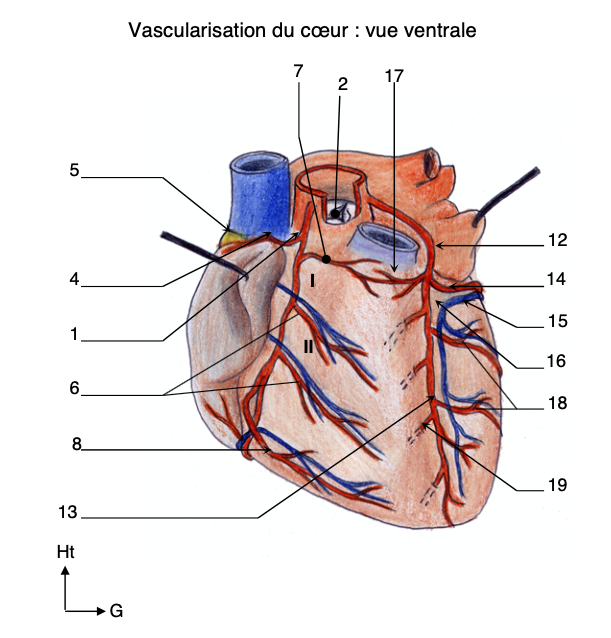

"Qcm 5 : Sur une vue antérieur du cœur on peut observer :
Veuillez choisir au moins une réponse :
a. Auricule Gauche
b. Artère retro-ventriculaire
c. Croix des sillons
d. Artères septales
e. Artères infundibulum de Vieussens"
Réponse : ADE
J'ai personnellement compté le E faux car je me suis dit que cette artère se nomme l'artère Infundibulaire de Vieussens et qu'elle fait le tour de l'Infundibulum pulmonaire et c'est également ce qui écrit dans la ronéo
Est ce que vous pourriez éclaircir ce point ? Merci d'avance ! <3

Regarde j'ai pris le schémas du baqué pour mieux te montre car le schémas de la ronéo est un peu mal fait ...
Tu peux voir en 7 l'artère infundibulaire de vieussen qui va entourer le cône artériel en le tronc pulmonaire en bleu :wink2:

Messagepar Camille Rmr » 07 Avr 2021, 18:12
Merci ! Mais en fait ce qui me posait soucis c'était que l'artère s'appelle "infindibulaire de vieussens" et pas "infundibulum" comme le dit la réponse E, puisque l'infundibulum c'est ce qu'elle va entourer 0_o

Re: DM du 07/04 Cardio-Uro Qcm 5 item E
Messagepar Kev33Kev » 07 Avr 2021, 18:29
Alors dans le réf le prof utilise les deux termes :wink2:
Donc ne te prend pas trop la tête le prof fera un piège visible le jour j
Messagepar 00000 » 07 Avr 2021, 20:51
Yo,
Perso je l'ai compté juste mais j'ai douté car dans les schéma de la ronéo elle est en pointillé il me semble... le schéma n'est pas bon ?
