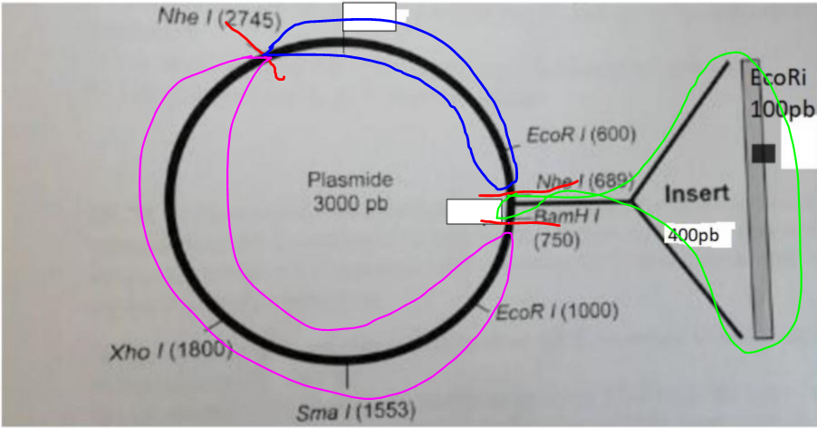

:arrow: Item A : vu qu'on a deux digestions par Xho I et BamHI on a deux fragments. AU lieu de calculer la taille des fragments, on va ruser un peu. On sait que si on additionne ces fragments, on devrait retrouver la taille totale du plasmide + l'insert vu qu'on le compte. Soit 3000 + 400 = 3400 pb. Or quand on additionne les tailles proposées dans l'item on a 1050+2300 = 3350 pb. On a 50pb
manquant donc item A faux.
:arrow: Item B : même principe sachant qu'on compte aussi l'insert et que la taille des fragments proposés est plus petite donc on sait d'avance que l'item B est faux.
:arrow: Item C : j'ajoute l'image pour que se soit plus compréhensible
Premièrement on additionne les tailles proposées dans l'item pour voir si c'est cohérent. 1995+944+461 = 3400 pb. C'est le cas donc on est obligé de calculer nos tailles pour chaque fragments.
Fragment rose : 2745-750 = 1995pb
Fragment vert : (750-689)+400 car on compte l'insert = 61+400 = 461 pb
Fragment bleu : (plasmide + insert) - (fragment rose + fragment vert) = 3400-2456 = 944 pb
Donc item C vrai.
