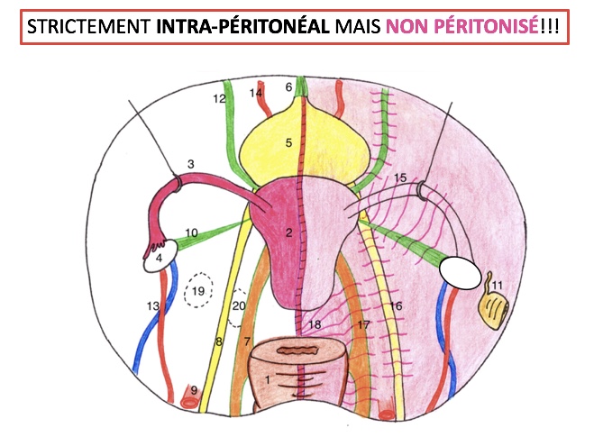

Petite question concernant cet item : "Les oviductes sont des organes sous-péritonéaux présents de manière bilatérale et décomposés en trois tuniques (muqueuse, musculeuse, séreuse)"
Pour moi les oviductes sont intra-péritonéaux et pas sous-péritonéaux... Pcq s'ils étaient sous-péritonéaux, ça voudrait dire que le péritoine repose sur les oviductes et donc qu'ils seraient intra-péritonéaux :struggle:
Du coup je pense que j'ai mal compris le terme de sous-péritonéal ici, si c'est possible de m'expliquer ?
Mercii :angel:

+1, parce que les trompes sont péritonisées (sauf infundibulum interne). Et sous-péritonéal = situé dans la cavité abdomino-pelvienne, mais en dehors du péritoine... soit j'ai rien compris soit cet item est bien faux

Alors cette notion est vraiment compliqué à comprendre au début mais je vous confirme que les oviductes sont bien des organes sous-péritonéaux (en dehors de la cavité péritonéale) et en même temps péritonisés.
Je vous mets le lien d'un post que j'ai fait pour les PASS LAS qui récap tout ce qui est péritonisé ou non dans le petit bassin, c'est vraiment important de comprendre pourquoi tel ou tel organe est partiellement ou complètement péritonisé +++ :
https://www.carabinsnicois.fr/phpbb/vie ... 1&t=155289
Et je vous ajoute en prime le schéma de la vue coelioscopique du petit bassin depuis l'intérieur de la cavité péritonéale qui illustre parfaitement ce point :
En fait, les oviductes viennent se plonger dans le péritoine qui vient les recouvrir complètement, il les enssevelit si vous voulez et c'est pour qu'ils ont cette situation.
Péritonisé c'est pour dire qu'un organe est recouvert/touché par du péritoine tandis qu'intra ou sous péritonéal ça précise seulement la situation vis-à-vis de la grande cavité péritonéale.
Voilà n'hésitez pas à me dire si vous n'avez pas bien compris :)

Je tiens à vous préciser que le Pr a confirmé l'an dernier à sa sdr que dans l'absolu, les oviductes ne sont pas entièrement péritonisés à cause de la partie interne de l'infundibulum tubaire.
Donc toute la partie externe des oviductes est péritonisée MAIS il est faux de dire que les oviductes sont totalement péritonisés, faites attention et désolée de la contradiction 0_o
