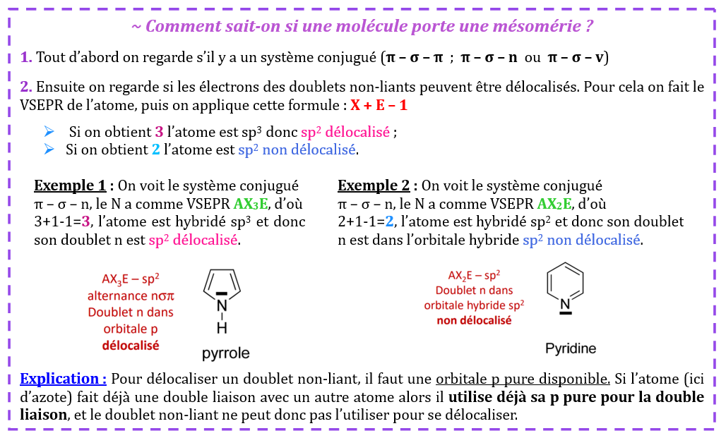

A la page 14 de la ronéo 2 on nous dit que l’azote dans ces deux molécules est hybridé sp2.
Alors dans la première molécule oui effectivement car étant donné que le dnl est impliqué dans la délocalisation on ne le compte pas ce qui fait que atome d’azote est juste lié à 3 atome: nombre stérique = 3 donc sp2
Mais en revanche dans la deuxième molécule le dnl n’est pas impliqué dans la délocalisation... ce qui (je pense) signifie que l’atome d’azote est hybridé sp3 et non pas sp2: nombre stérique= 4 donc sp3

Autant pour moi! L’atome est bien lié à 3 atomes (la double liaison!) donc ça nous donne un nombre stérique =3 donc sp2 :D c’est ok pour moi :bashful:

Hey Sara !
Parfait si tu as réussi à te répondre toute seule ahah !
Je te mets quand même ici un encadré extrait de ma fiche pour que tu comprenne bien comment ça fonctionne !
Clique dessus pour agrandir :)
