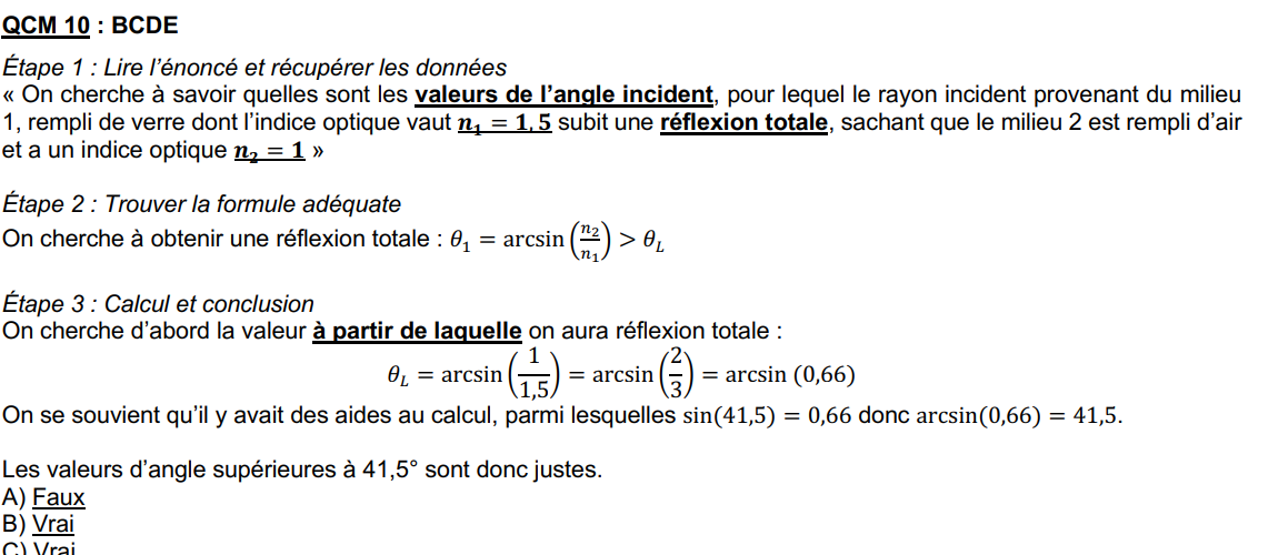

Juste pour être sur, j'avais mis la B fausse car c'est > à 41,5°C non ?

:arrow: Pour ta première question, pour avoir une réflexion totale il faut que l'angle incident soit supérieur ou égal à l'angle limite donc ici si l'angle incident vaut 41,5, il y a réflexion totale
