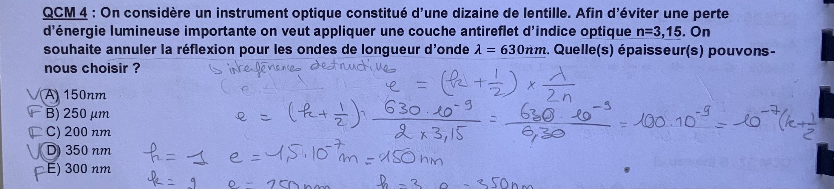

Messagepar Manon.vhrl » 21 Sep 2020, 10:47
Salut
Il me semble que la correction de ce QCM est fausse, perso je trouve 10^-7 et pas 10^-8 comme dans la correction. Mais meme si c’est moi qui est mal calculé les items avec 10^-8 les items A et C sont faux car ils sont en nm et pas en μm
Avec 10^-7 on trouve ducoup A et D juste si je dis pas de bétises

Messagepar luluberlu » 21 Sep 2020, 21:01
Coucou ! :cute:
Oui tu as tout à fait raison, j'ai trouvé la même chose que toi lorsque j'ai fait le calcul. Ca doit être une errata qu'ils ont fait à l'époque.
Du coup, comme tu as dit, les bonnes réponses sont A et D :wink2:
