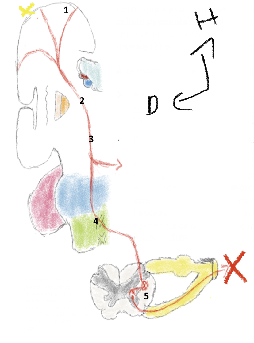

D’accord, on va tout reprendre avec des schémas :
Première chose à savoir, ton cerveau droit controle le côté gauche de ton corps +++
Donc un message nerveux naissant dans le gyrus precentral droit (croix jaune) se manifestera par un mouvement volontaire à gauche (croix rouge).
Comment c’est possible ??
Tout simplement, comme tu peux le voir sur le schéma ci dessus, l’influx nerveux (fleches oranges) suit les fibres motrice (logique tu me diras) or tu vois que les fibres nerveuses déçussent c’est pour ça que l’influx naissant à droite peut atteindre le coté gauche du corps.
Matenant que se passe-t-il lors d’une lesion de la capsule interne (croix violette), là où sont réunis toutes les fibres pyramidales ?
Tu vois bien que ta lesion est à droite sur ce schéma. Mais qu’est-ce que ça provoque ?
Tu peux voir que ton influx nerveux ne peux pas dépasser la lesion et donc y reste bloqué. Ducoup tout le trajet en dessous de la lesion n’est plus fonctionnel. Or si l’influx ne parvient pas à l’effecteur, alors il n’y a pas de mouvement (plus de croix rouge).
Je te rappelle que ton influx nerveux naissait a droite pour faire bouger ton côté gauche. Mais tu as bien vu qu’une lesion de la capsule interne donc avant la decussation à droite t’empêche de bouger ton côté gauche.
Comme ta lesion est à droite et que ton trouble moteur (le fait que tu ne puisse plus bouger) est à gauche, une lésion de la capsule interne provoque bel et bien un trouble moteur controlatéral
Est-ce que expliquer comme ça tu arrive à voir le truc ? 😃
