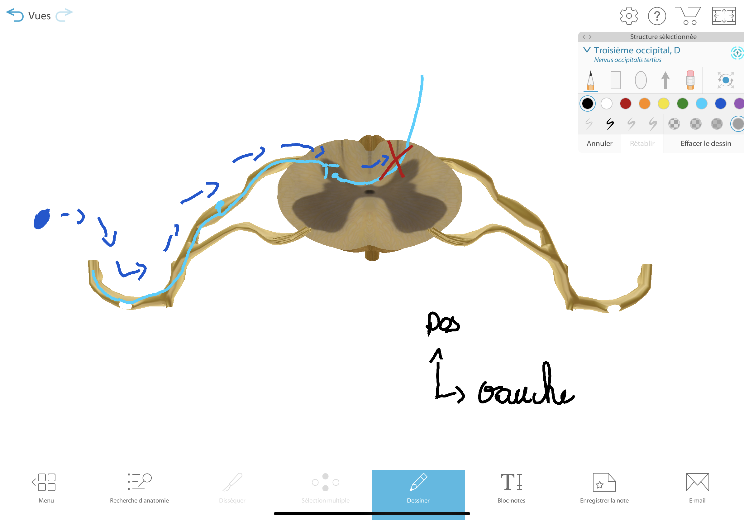

Petit schéma pour visualiser : bleu claire = les neurones, bleu foncé = l’influx nerveux
Maintenant imagine que tu te blesse l’hémimoelle gauche ( croix rouge), quand l’influx va vouloir montEt au cerveau il va être bloqué au niveau de la lésion et ne pourra pas passer. Sauf que cet influx nerveux venait d’un récepteur qui se trouve à droite hors comme son signal ne peut être reçu et traité par le cerveau cela va engendrer des troubles sensoriels (tu ne sentiras plus) du coté du récepteur. Comme ton récepteur est à droite et que ton problème thermo-algique est à droite mais que ta lésion est à gauche, on parle de trouble controlatéral ( en fait on se positionne par rapport au coté de la lésion)
Est-que c’est plus clair pour toi présenter comme ça ?😄

Messagepar Ritalino » 16 Jan 2020, 21:04
Alors c'est vrai que sur le schéma on a l’impression que si la lésion est a droite, le trouble serait homolateral mais ce que tu ne dois pas oublier c’est que c’est un schéma simplifié dans lequel n’est pas représentée la voies sensitive du côté gauche. Donc si tu avais un lesion à droite tu aurais une atteinte gauche.
C’est vrai que c’est pas évident sur le schéma mais dit toi que les voies sont bien séparées donc en soit ça ne gênera pas la voie droite si la lésion est a droite.
Ducoup j’espère que c’est plus compréhensible pour toi maintenant 😁
