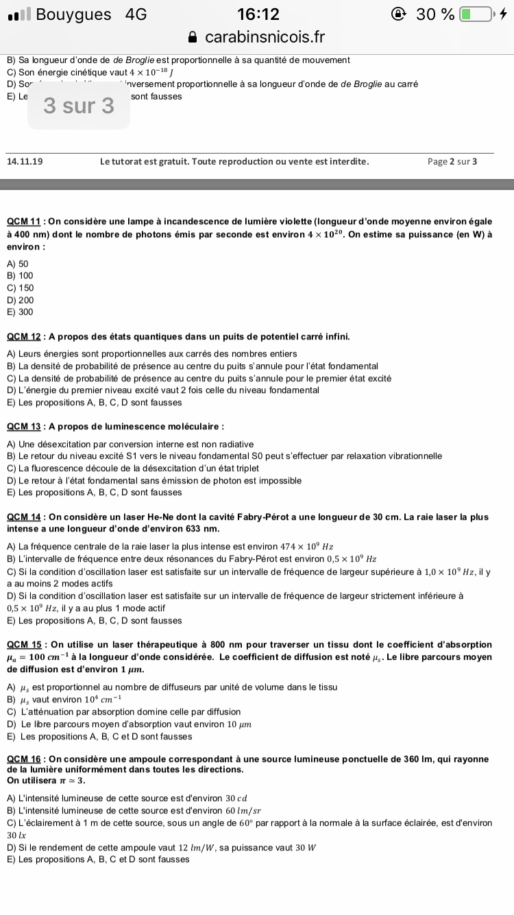

Salut ! Pour le qcm 15 item B je n’arrive pas à tomber sur 10^4
Cm-1

Bonsoir ! :einstein:
Comme expliqué sur ce post fais attention aux conversions des . J'explique tout sur ce post, dis moi si tu ne comprends toujours pas, auquel cas je te réexpliquerai :wink2:
Bon courage ! :soldier:

je trouve le résultat dans l'exemple du post mais pas dans ce cas ci je ne vois pas ce qui ne va pas

Tu as exprimé ton coefficient de diffusion en or il s'exprime en
Par ailleurs tu as

Ptn j’avais pas percuté merci ❤️❤️

Mais du coup le problème ne se pose qu’avec us/ua ?

Je dois t'avouer ne pas vraiment comprendre ta question
En tout cas, effectivement il faut faire attention à cette conversion uniquement lorsque tu as des . J'ai fait un récap sur le post d'encouragement, je te conseille d'aller checker :wink2:
