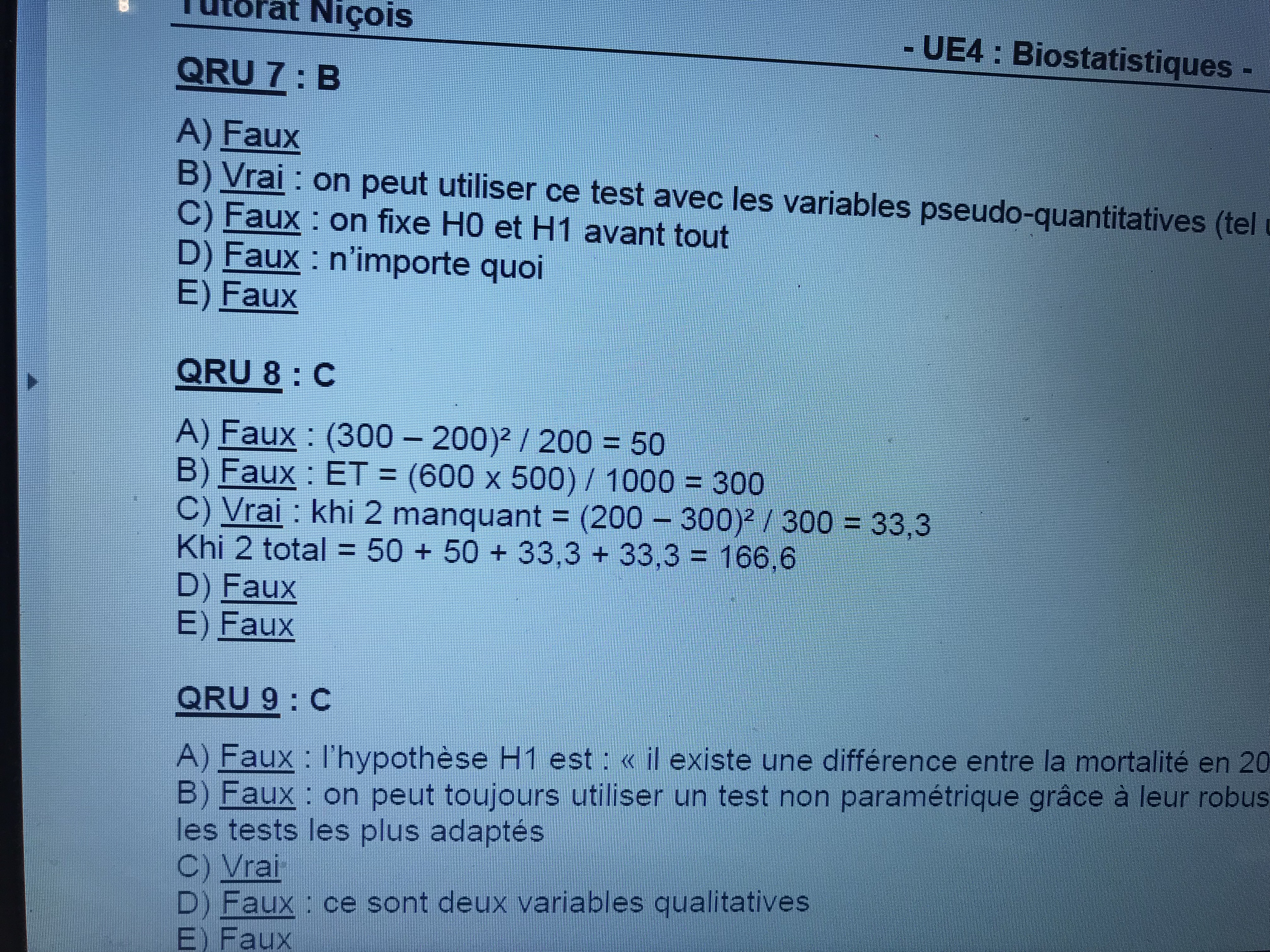

Salut ! Je me décide à apprendre à calculer le khi2 mais je comprends rien
Dans la formule oi et ci correspondent à quoi exactement
Ce n’est pas précisé sur la fiche mais il me semble avoir compris que ci correspond à l’effectif Théorique
Et j’ai repris le qru du tut mais je ne comprends pas non plus

Oi correspond à l’effectif observé et ci à l’effectif calculé...
Du coup oi tu l’as sur le tableau, c’est tous les effectifs que tu as répertorié pendant ton étude et ci c’est du coup les effectifs théoriques que tu calcules
Du coup dans ton exemple Les oi c’est 100 / 300 / 400 / 200 et les oc c’est ceux qui sont en gras
C’est bon pour toi ?
