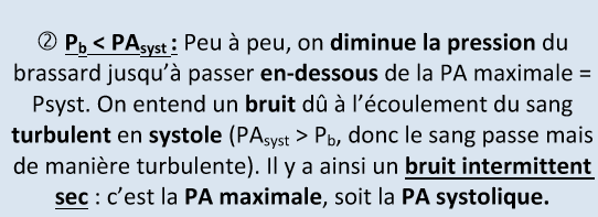

Messagepar Mikalach » 22 Fév 2019, 18:39
C'est pourtant bien marqué dans le tableau :wink2:

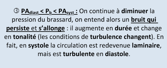

Messagepar Mikalach » 23 Fév 2019, 00:35
C'est sûr que si je me trompe de passage à sélectionner ça va pas t'aider @@
Les items B et C du qcm 5 se référent à cette partie qui cette fois ci est la bonne :

Re: QCM 5 ronéo 7
Messagepar Mikalach » 25 Fév 2019, 13:46
salut !
Doralexploratrice, les 2 bruits entendus sont entre la PAS et la PAD, donc ce n'est pas discriminant pour savoir dans quelle situation on est :wink2:
C'est la début de la phrase "Lorsque la pression dans le brassard devient inférieure à la PA maximale" qui doit vous faire clairement penser qu'on se trouve dans la situation 2 et donc en déduire que le bruit entendu est bien intermittent
Je vous joins également le récap que je viens de faire, je pense que ça peut vous aider :
https://www.carabinsnicois.fr/phpbb/vie ... 8&t=126665
En fait si le prof voulait parler de la situation 3, j'aurais plus vu un item du style "Lorsque la pression dans le brassard s'approche de la PAD, on perçoit un bruit qui persiste"
En tout cas si vous connaissez bien cette partie du cours, vous ne trouverez pas les items ambigus,il y aura bien un élément dans l'item qui vous permettra de conclure si on est dans la situation 2 ou 3, ne vous inquiétez pas :)
