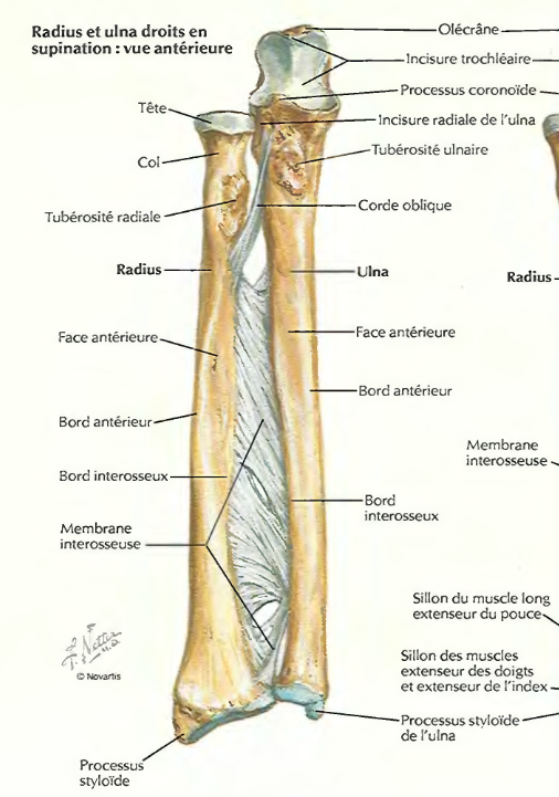

Salut, je ne sais pas si quelqu'un l'a déjà dis, je ne comprend toujours rien au forum @@
Du coup page 5 de la fiche 4 de la TTR2 j'ai crois avoir vu une petite erreur ou bien c'est moi mais sur le schéma à droite on nous indique la tubérosité radiale sur le bas de l'ulna or je crois que la tubérosité radiale est sur la tete du radius, enfin selon ce que j'ai compris et du coup sur l'ulna ce serait la tubérosité ulnaire qui serait indiquée....
Merci pour votre réponse :D

Effectivement tu as raison, les légendes sont parties un peu en cacahuète avec la mise en page :sweat:
Ce sera erraté :glasses-nerdy:
Je te mets la bonne version :
L’extrémité supérieure du radius est constituée de la tête radiale, en dessous de laquelle on retrouve sur le col la tubérosité radiale, sur laquelle s’insère le tendon distal du biceps.
Il existe également une tubérosité ulnaire sur le haut de l'ulna mais ne retiens pas ça ce n'est pas très important :)
C'est bon pour toi ? :dead:

Yeeees! Merci c’est plus clair du coup ?
