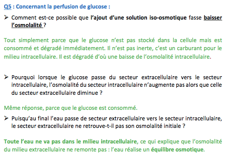

j'ai un peu de mal avec l'explication donnée pour cette histoire de perf de glucose (qcm 11). Dans le "cours" des cas cliniques, il est écrit que cette perf va baisser l'osmolalité du secteur extra cellulaire puisqu'on perfuse dans le plasma.
Alors que dans la ronéo 2 p 30 pour ce même cas de perf de glucose, il est écrit que l'osmolalité ne bouge pas (car on est dans le cas d'une solution isoosmolaire il me semble)
Est-ce normal, j'ai peut être mal compris ce passage du glucose et je serai preneuse d'un petit récapitulatif sur cette perf si possible
Merci d'avance :)

Allez voir ce post
