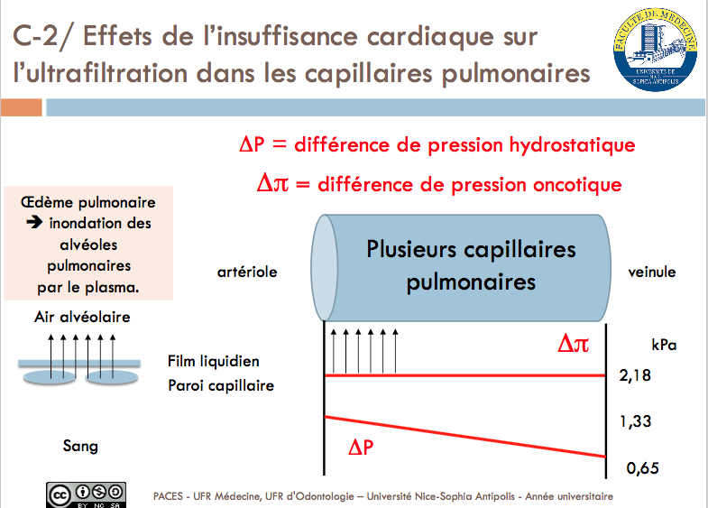

On arrive au problème : schéma concernant la circulation dans les alvéoles pulmonaires (diapositive 48) :wilt:
Le débit d'ultrafiltration correspondant à ∆P-∆π, au niveau pulmonaire on est dans un système à basse pression c'est justement ce qui permet qu'il n'y ait jamais d'ultrafiltration en situation physiologique pour ne pas avoir de liquide qui aille vers l'interstitium qui correspond ici à l'alvéole. ∆P-∆π < 0 tout le long du capillaire pulmonaire on a que de la réabsorption, permettant d'assécher l'alvéole. Mais les flèches représentant le débit d'ultrafiltration sont "dans le mauvais sens" et en désaccord avec les schémas précédents où l'on avait des "flèches vers le haut" lorsque ∆P <∆π.
Est ce que j'ai un problème à un moment dans mon raisonnement ou ce serait une erreur du prof ? Où y a t-il une autre explication ? :excruciating:

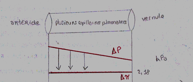

De même pour le schéma concernant l'insuffisance cardiaque </3 (Diapositive 52)
Dans la ronéo ce schéma a été modifié, mais pareil que le schéma du capillaire pulmonaire en conditions physiologies, les flèches sont inversées, avec l'augmentation de ∆P qui devient > à ∆π, on se retrouve dans une situation d'ultrafiltration pathologique, il y a "extravasation de plasma dans les alvéoles" (car ∆P-∆π > 0), et toujours si on suit la logique du tout premier schéma concernant le capillaire standard, on aurait selon moi un schéma plutôt du style
Dans mon raisonnement, débit d'ultrafiltration = [(Pc-Pi) - (πc- πi)], la flèche "représentant le "sens" du débit", irait logiquement toujours de ∆P vers ∆π, avec si ∆P <∆π la pression oncotique est supérieure à la pression hydrostatique, un passage d'eau vers l'endroit où la pression oncotique est la plus élevée, càd le capillaire d'où réabsorption, si ∆P > ∆π c'est comme si on a "trop d'eau par rapport d'un côté on va donc la pousser vers l'autre, surpression hydrostatique du côté capillaire, convection vers le milieu interstitiel d'où ultrafiltration !

Salut !! Je suis d'accord avec ce que tu as dit c'est bien pour ça que j'avais dit de ne pas trop faire attention aux sens des flèches schémas !! En effet dans les capillaires pulmonaires on a bien uniquement de l'absorption.
De plus, dans le cas de l'insuffisance cardiaque on retrouve bien de l'ultrafiltration puisque le gradient de pression hydrostatique augmente !
