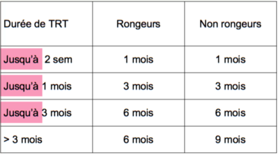

Salut, j'aimerai avoir confirmation ..
Alos qd on nous dit dans un qcm un nouveau mdc destiné a etre administré durant 3 semaine avant la phase 3 donc tableau essais clinique
Si l'item est : une etude de toxicité chronique de 1 mois chez le non rongeur avant la phase 3
Je le compterai faux car toxcité de 1 mois n'est pas chronique puisque quand on parle de toxcité chronique c'est >3 mois
Est ce que c'est comme ca qu'il faut reagir face a ce qcm ? Ou je me prend trop le chou ?
Merci ☺️

J'imagine que tu fais référence aux guide-lines ? :)
Si c'est le cas, attention on ne parle pas vraiment de toxicité chronique ici, mais de doses répétées nécessaires ! :)

Messagepar Pitt-choun » 17 Fév 2016, 19:14
Il n'y aurait pas d'item posé de la sorte je pense, et au niveau de la durée, si ton médicament doit être administré pendant 3 semaines ce sera 3 mois chez le non rongeur.
En effet la durée de traitement est la durée "maximale", il y a écrit "jusqu'a". Si tu dépasse cette durée, tu passes sur la catégorie au dessus :)

Messagepar gaelle.mi » 17 Fév 2016, 22:39
D'accord un qcm du genre est tombé en 2013 :
Un new mdc destiné a etre administré durant 3 semaine vient d'obtenir son AMM il a fallu:
A une etude de toxicite chronique de 1 mois chez le rongeur
B de 3 mois chez le non rongeur
C De 3 mois chez le rongeur avàt phase 3
D. De 1 mois chez le non rongeur avàt phase 3
La reponse annateme est la B pq pas la D ?
Merci

Messagepar Pitt-choun » 20 Fév 2016, 13:16
Désolé du retard :oops:
Effectivement je comprend que ça t'ai posé problème :lol:
il a reposé un QCM du genre l'année d'après mais justement il précisait bien " à dose répétée " et ne parlait plus de " Toxicité chronique ".
Il a du se rendre compte que c'était fourbe comme item :P
Effectivement on pourrait le compter faux, vu qu'une toxicité chronique est étudiée sur 3 mois et pas sur 1...
Encore un fois, c'est vraiment un item tordu, mais il serait intéressant qu'on en parle au prof vite fait :P
