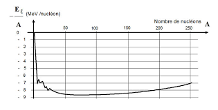

Je rapporte une petite image pour t'aider à comprendre :D
Le plus important lors de la radioactivité c'est l'augmentation de l'énergie de liaison par nucléon quand le noyau père se désintègre en noyau fils.
La radioactivité part d'un noyau instable (avec une faible énergie de liaison par nucléon) et aboutit à un noyau fils plus stable (avec une plus grande énergie de liaison)
MC SCHURROS a écrit:Je n'ai pas très bien compris la relation de cause à effet dans la phrase. En effet, l'augmentation de l'énergie de liaison globale est en lien direct avec l'augmentation du défaut de masse, mais je ne vois (ne me rappelle ?) plus très bien pourquoi on a un lien entre la diminution de la masse et l'augmentation du défaut de masse, ni les relations de cause à effet qui expliquent la libération d'énegie emportée par la particule.
Tu dois te rappeler que pour calculer le défaut de masse, tu dois faire (Masse du noyau père) - (Masse du noyau fils)
:arrow: Plus la masse du noyau fils est faible, plus le défaut de masse est important.
Lors d'une désintégration radioactive, tu as le noyau père qui se désintègre en noyau fils + (particule et/ou photon)
Le défaut de masse correspond à l'énergie libérée lors de la réaction. Cette énergie disponible est partagée entre le noyau fils (négligeable, correspond au recul) et les particules/photons.
Si on a émission d'un photon et d'une particule :arrow: l'énergie disponible est partagée entre ces entités selon un spectre continu.
Si on a émission d'un photon ou d'une particule :arrow: l'énergie disponible est emportée dans sa totalité par l'entité selon un spectre de raies
J'espère avoir pu t'éclairer ;)

Je pense que cette image pourrait t'aider à voir le rapport ;)
Les noyaux tentent en effet d'aller vers la masse la plus faible possible : tu remarques que l'excès de masse est minimal pour les éléments les plus faibles et que l'énergie de liaison par nucléon de ces éléments est élevée.
Perso je l'ai appris comme ça l'année dernière et c'était suffisant.
Comme je te l'ai dit, un noyau léger instable est plus lourd qu'un noyau léger stable (exemple de l'Hélium 3 et de l'Hélium 4) :arrow: il va donc se stabiliser via une réaction (radioactive ou nucléaire) qui permet d'augmenter son énergie de liaison/nucléon et de diminuer sa masse (n'oublie pas que 2 noyaux légers qui fusionnent sont plus lourds que le noyau issu de la fusion ;) )
