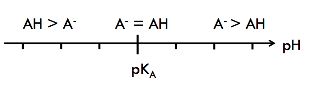

Coucou !! ^^
HPO42-/H2PO4- (pKa=6,8)
Pourquoi à pH=7,4>6,8 on plus de HPO42-=A-=acide ?
On a un milieu plus basique, donc moins de H+ pour se fixer sur HPO42- ? (je vois que cette explication..)
Mais du coup, en plus général, ça me parait bizarre que de l'acide se forme dans un milieu basique.. :hypnotized:
Je suis paumée help svp... :'(

Salut ! :wink2:
Il faut se rappeler de ce schéma pour bien comprendre le mécanisme ;)
