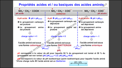

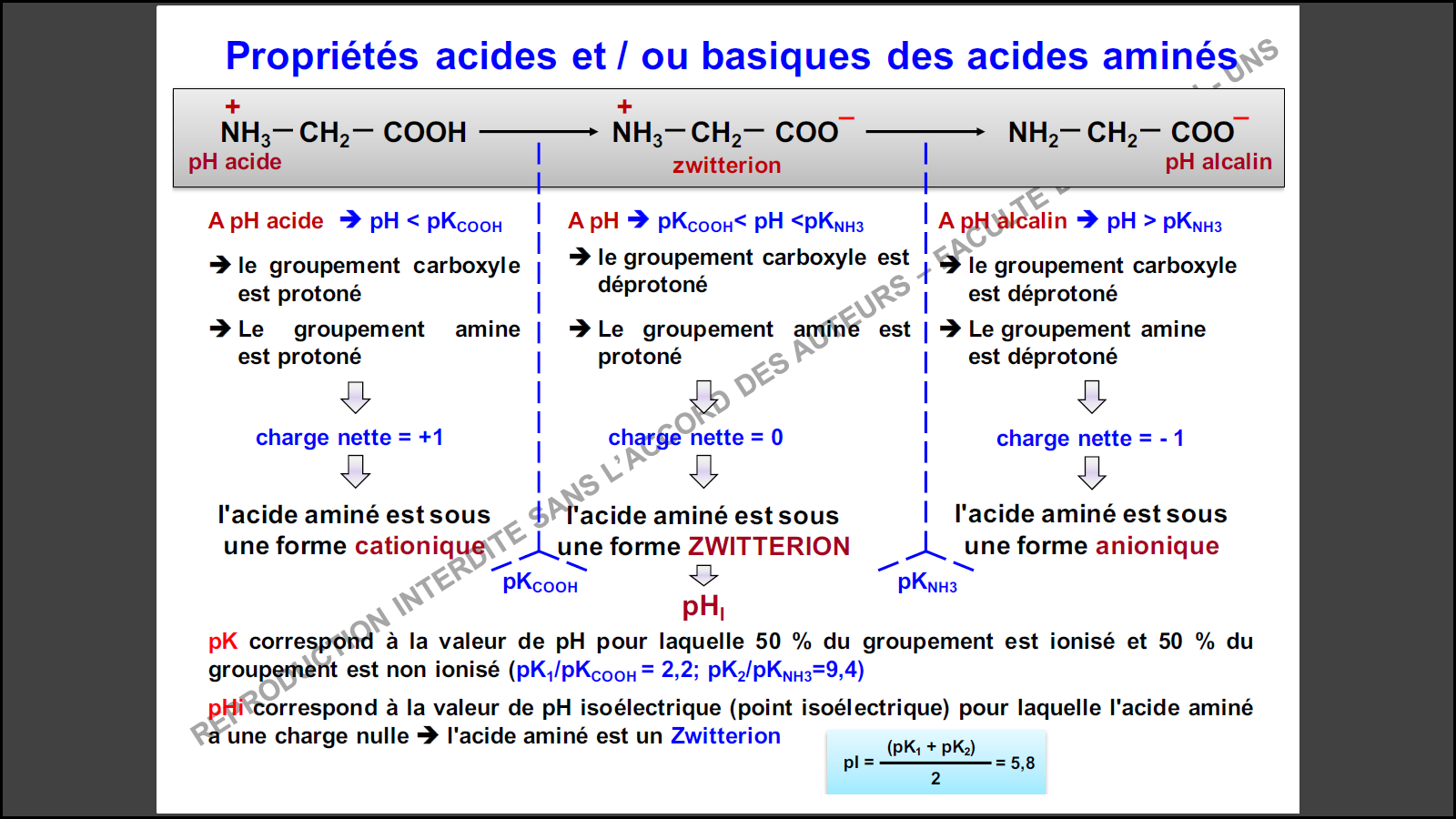

Messagepar Bivolt1950 » 07 Mai 2017, 09:00
+1 le Ness, le bon vieux cours de EVO pour l'exemple concret ;)

Messagepar tanguy.p » 07 Mai 2017, 09:35
+1 ZWITTERION
