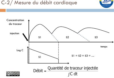

Le débit cardiaque se calcule t'il au dénominateur avec la concentration trouvée dès l'injection ou la concentration à l'équilibre du traceur ?

Attention la valeur de la concentration n'a pas d'intérêt dans le calcul du débit cardiaque, c'est l'aire sous la courbe (= ASC) de la concentration qui nous intéressera au dénominateur ! (cf le diapo ci-dessous)
Donc pour calculer le débit, tu auras besoin de 2 choses :
- la quantité de traceur injectée au départ (qui est connue)
- l'aire sous la courbe de la concentration (courbe du bas, qui a été obtenue par une transformation semi-logarithmique pour obtenir un trapèze et faciliter le calcul). À noter que n'importe quelle aire est représentative du débit cardiaque S1 = S2 = S3..
Ce n'est pas du tout simple à faire, et le prof a d'autres choses à faire que te poser des questions aussi spécifiques sur ce détail ! Le tout c'est de retenir qu'un débit est calculé en divisant une quantité de matière par une ASC.
Bonne journée :lool:
