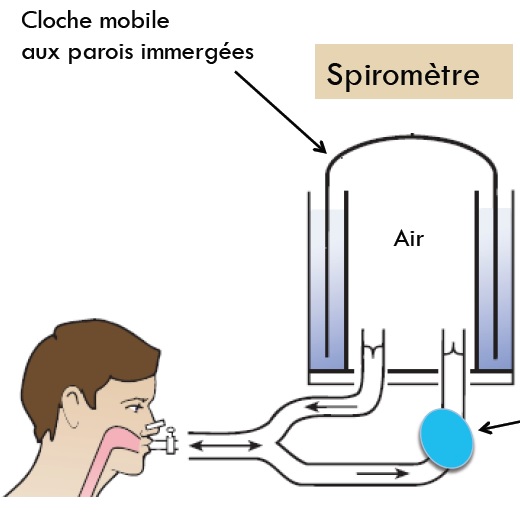

Pourquoi en pigeant le CO2 (grace au chaux sodée) , le volume d'air diminue proportionnellement à la consommation d'oxygyne ?

Dans ton spiromètre (et plus particulièrement la cloche mobile représentée sur le schéma dans cette partie du cours *cf le schéma ici en dessous*), tu as un certain volume d'air. Je rappelle que l'air est composé d'azote (80%) et d'oxygène (20%) (donc pratiquement pas de CO2 ici).
Le volume pulmonaire est connecté avec la cloche par un circuit de tubes. Sur le schéma tu t'aperçois grâce aux flèches qu'il y a un tube par lequel tu vas inspirer l'air de la cloche, et un autre tube par lequel tu vas expirer le CO2 dans ta cloche. SAUF QUE dans le tube où tu expires le CO2 dans ta cloche, on voit qu'il y a le piège à chaux sodée à CO2 justement (le truc bleu) : donc quand tu produis le CO2 dans ce tube, celui-ci n'atteindra pas la cloche et sera piégé chimiquement par la chaux sodée.
Ainsi : on part avec un certain volume d'air dans ta cloche.
Tu commences à respirer : en inspirant, le volume de la cloche va diminuer. En expirant, le volume de ta cloche NE va PAS augmenter (il bouge pas) puisque le CO2 que tu expires sera piégé par la chaux sodée.
Par conséquent, au fur et à mesure que tu continues à respirer, le volume d'air de ta cloche ne va faire QUE DIMINUER, et diminuer proportionnellement à la consommation d'oxygène du coup, qui est présent dans l'air que tu inspires !
J'espère que mon explication est claire :P

Merci beaucoup c'est super bien expliqué
