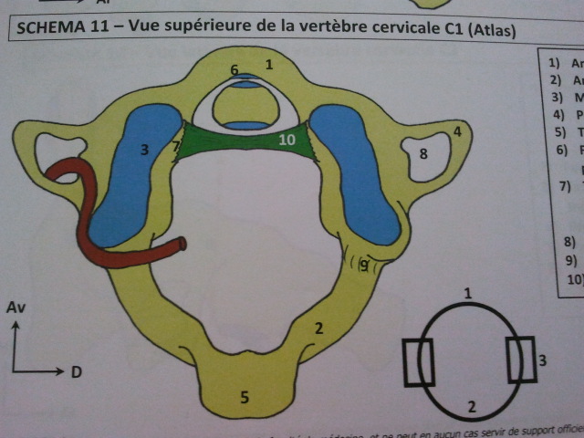

"l artere vertebrale decrit une premiere boucle en arriere puis une deuxieme en avant" compté vrai...Ca ne serait pas l'inverse?
J'ai un schema d'une roneo d'UE12 (R1 p.5 des schemas) qui le montre bien mais je n'arrive malheureusement pas a joindre le fichier

Non ce n'est pas l'inverse, avant de rentrer par le foramen magnum l'artère vertèbre sort du foramen transversaire et se dirige en arrière, contourne la masse latérale de l'atlas de se dirigée vers le foramen magnum. Il n'y a pas d'erreur ici

Ce matin le Pr.DePe a effectivement dit qu elle decrivait une premiere boucle en arriere puis une deuxieme en avant...
Mais je ne visualise pas ou est la deuxieme boucle si la premiere est derriere les masses laterales...?

La première c'est quand l'artère sort directement du foramen transverse et qu'elle longe la masse latérale ;)
Tu vois mieux ?

Oui mais donc la première est en avant de la deuxieme!
C'est la concavité de la premiere qui est posterieure et la concavité de la deuxieme anterieure mais la boucle en elle meme est d abord anterieure puis post... (?!)

Je vois ce que tu ne comprends pas (enfin je pense) on parle de la direction de la boucle en gros la première boucle emmène l'artère en arrière et la deuxième l'emmène en avant. Je t'accorde que c'est pas bien dit mais c'est comme ça que depé en parle :/
