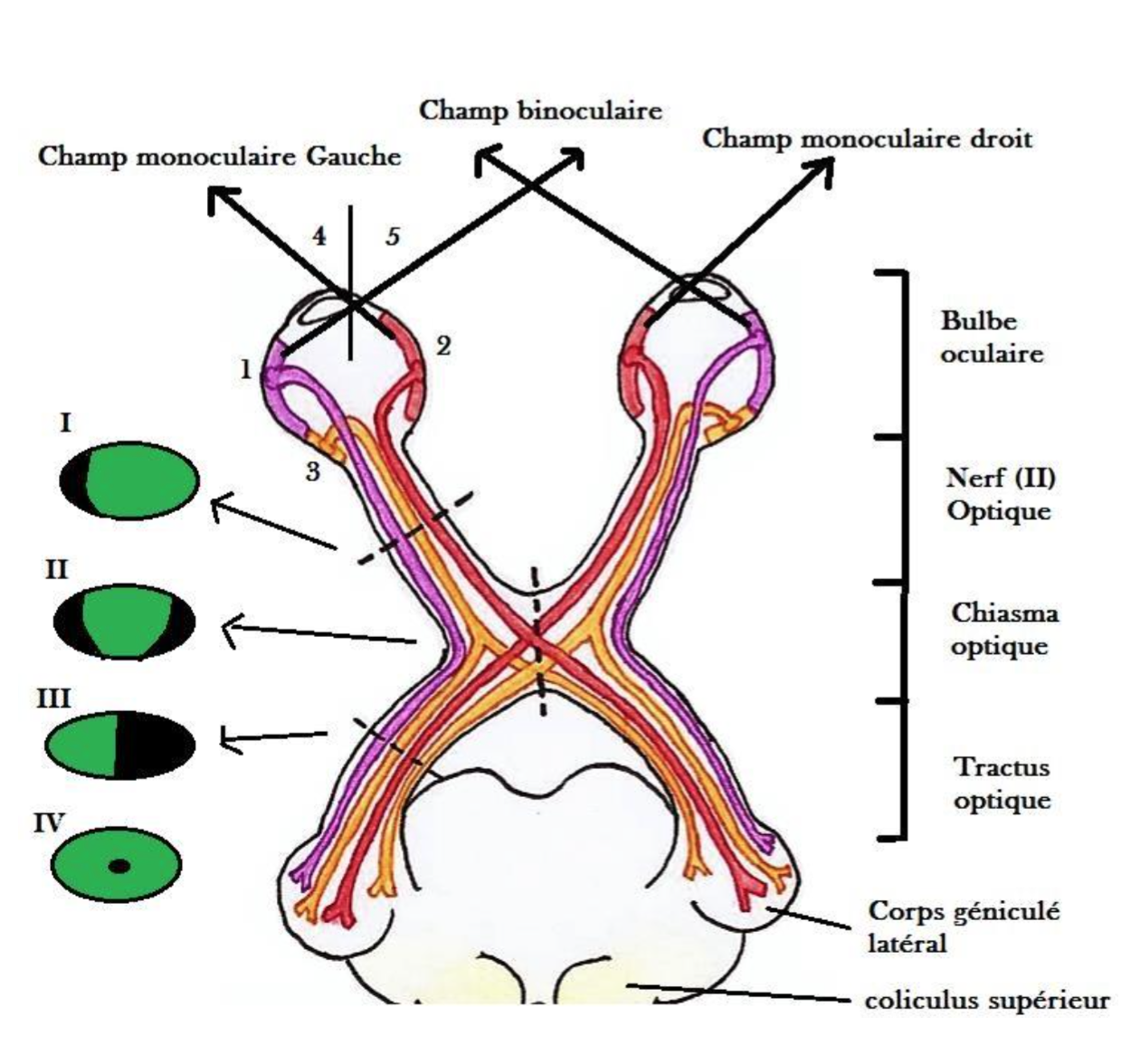

dans un qcm des annales un item dit le tractus optique droit contient les neurones issues de la rétine temporale de l'œil droit et les fibres issues de la rétine nasale de l'œil gauche VRAI
mais dans le cours c'est dit nasal homolatéral et temporal controlateral donc c'est pas faux?

Non c'est bien vrai, il te suffit de reprendre le schéma :
Les tractus optiques sont situés APRÈS le chiasma optique DONC dans les tractus optiques on retrouve :
- les fibres de l'hémirétine nasale CONTROLATÉRALE
- les fibres de l'hémirétine temporale HOMOLATÉRALE
C'est plus clair ? :)
