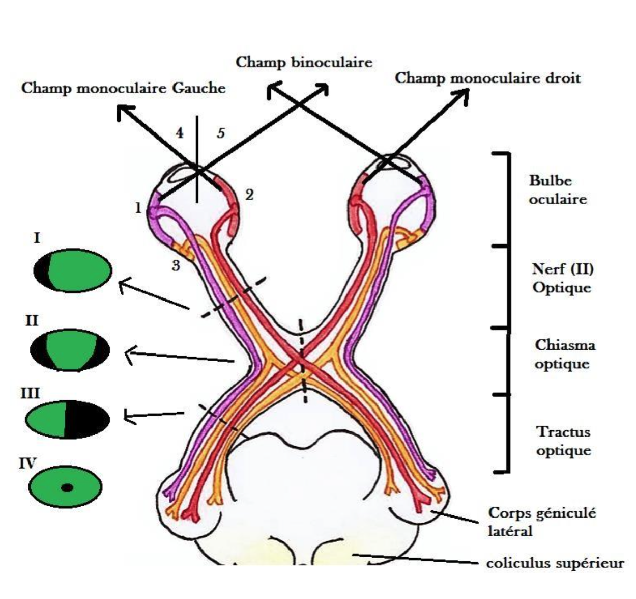

Je ne comprends pas du tout la mono ophtalmie
On nous dit que la lésion du nerf OPT gauche (par exemple), qu'on à une perte du champ visuel temporal et nasal gauche
- Si on a une lésion du nerf optique avant de passer le chiasma, n'avons pas une perte du champ visuel total..?
- De même sur le schéma montré, seul la partie temporal est en noir, pourquoi pas la partie nasal aussi puisque on perd le champ nasal ?
Merci.. :wink2:

Si on a une lésion AVANT le chiasma optique : par exemple lésion du nerf optique gauche.
- effectivement on va couper l'influx provenant des rétines nasales et temporales gauches DONC le champ visuel nasal et temporal gauche : SAUF qu'il ne faut pas oublier que notre vision est l'addition des différents champs DONC même si on a la rétine temporale gauche lésée (celle qui voit le champ nasal), on n'a pas de perte du champ visuel nasal car il provient en fait des l'addition des rétines temporales des deux côtés. C'est difficile à expliquer mais il faut que tu regarde le schéma et que tu imagines que la vision des champs visuels nasaux est l'addition des rétines temporales...
- C'est donc pour cela qu'il n'y a que le champ temporal gauche qui est en noir parce que on est encore capable de voir le champ nasal grâce à l'autre oeil...
Je ne sais pas si c'est plus clair, c'est compliqué à expliquer mais regarde bien le schéma pour t'aider +++
Bon courage ;)

Donc en gros je suis pas sur d'avoir saisi MAIS
1) Champ temporal et nasal gauche "on voit rien"
2) Mais concernant notre oeil droit on à la rétine temporal qui "prends la relève de la rétine temporal gauche" puisque on voie sur le schéma que les directions se croisent. Donc en gros nos rétines temporal D/G voit la même chose.
3) Du coup vu que la rétine temporal gauche ne marche plus mais que la droite temporal marche on voie le champ nasal (le cerveau s'est "adapté pour qu'on voient"
4) Du coup vu que les champs visuel nasaux ne se croisent pas, le cerveau ne peut pas prendre le relais de l'oeil gauche.
5) Du coup on a bien la tâche noire sur le côté
C'est brouillon mais je pense avoir compris ?

Oui voilà c'est ça tu as tout compris ! :D
