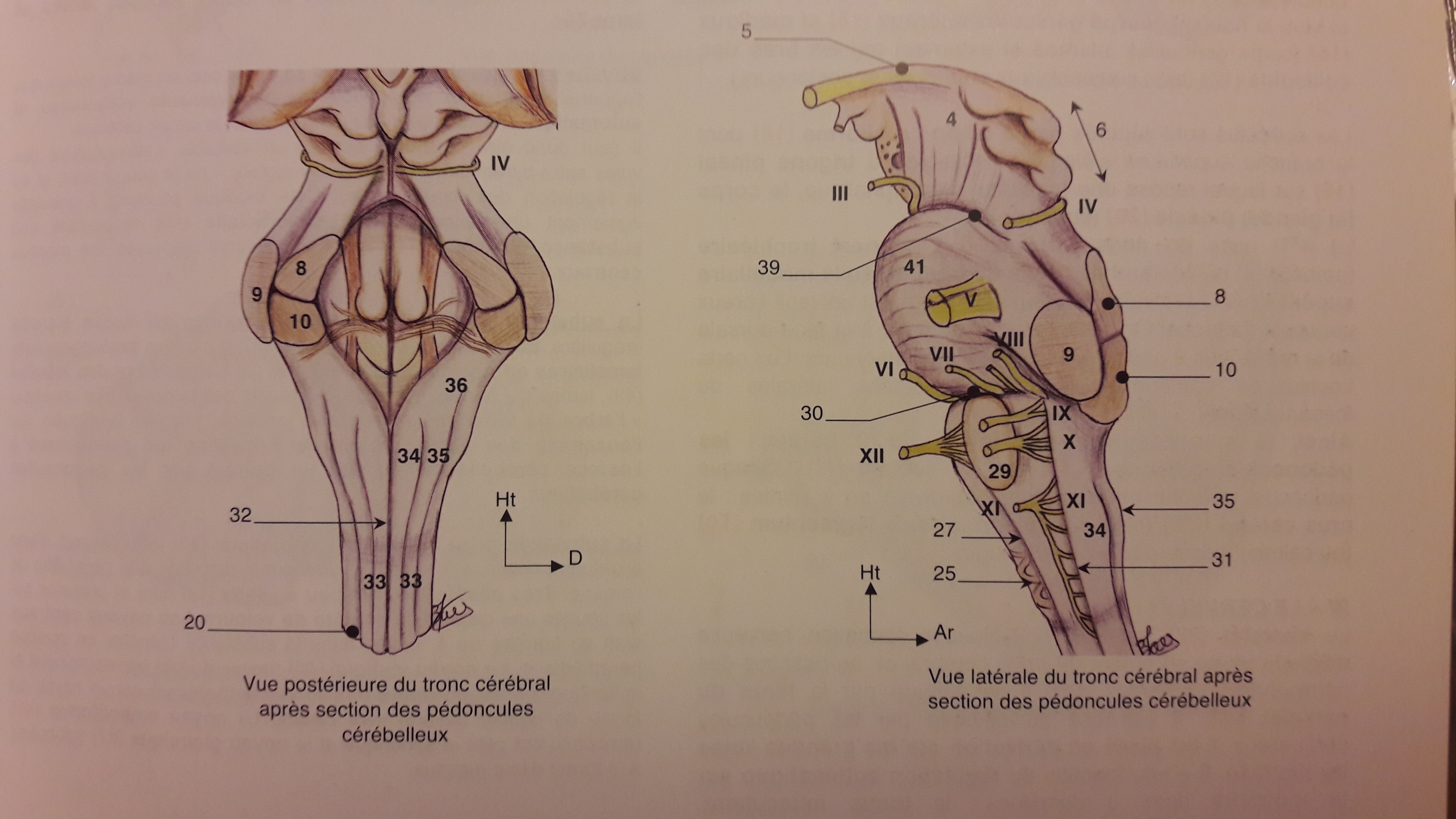

Il est dit dans la ronéo 2 P.5: à propos de la vue du tronc cérébral: "Noyaux graciles en dehors et cunéiformes en dedans"... Je crois que c'est l'inverse non? Merci ! ;)

En cours il a parlé de vue latérale et du vue postérieure pour le TC
En vue latérale les graciles sont effectivement en dehors par rapport aux cunéiformes alors que sur une vue postérieure les graciles sont en dedans et les cunéiformes en dehors
:arrow: Vue Post
:arrow: Vue Lat
C'est comme ça que j'ai compris, je laisse un tuteur confirmer/ infirmer car j'ai mis un peu de temps à trouver une logique à ça comme il se "contredisait" en cours et disait une fois l'un et une fois l'autre :/

Je viens juste confirmer ce que dit Jeannine en ajoutant une image en plus pour aider à visualiser <3

Oui c'est bien ça Jeannine, en fait il ne faut pas oublier que le TC est en relief, en gros les noyaux cunéiforme et gracile (de Goll et Burdach) "ne sont pas sur le même plan." Tu le vois bien sur ces 2 schémas:
34 = noyau gracile
35 = noyau cunéiforme
