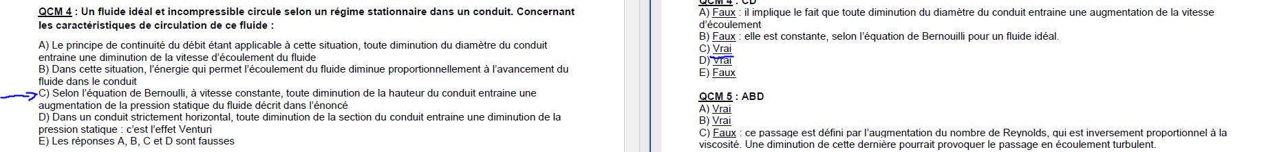

Dans l'équation de Bernoulli, pour la partie "pression de pesanteur", je ne comprends pas bien ce que représente le terme "h" :hypnotized:
C'est plutôt l'altitude à laquelle se trouve le liquide ? La hauteur de liquide qu'il y a ?
Je me pose cette question par rapport à cet item :
Quand ils parlent de hauteur du conduit, je vois bien qu'ils font référence au "h" de la formule, expliquant pourquoi l'item est vrai, mais je n'arrive pas à voir ce que signifie cette hauteur :disapointed:
Merci d'avance pour votre aide :pray:

c'est la hauteur de la colonne :)

Messagepar Pierroooo » 28 Jan 2017, 21:36
Merci pour ta réponse, mais la hauteur de quelle colonne ? Celle d'eau ? Ou celle d'eau+atmosphère ?
En tous cas c'est déjà un peu plus clair !

je crois que c'est la hauteur de la colonne de liquide

Messagepar Pierroooo » 29 Jan 2017, 14:47
Ok je vois mieux, encore merci pour ta réponse :glasses-cool:
J'attends la confirmation d'un tuteur pour être 100% et je mets en résolu.

C'est bien la hauteur de la colonne de liquide mais l'item est mal formulé...
C'est juste pour que tu comprenne que d'après l'équation de Bernoulli Ptotale = ρgh + 1/2ρv^2 + P = constante, si la hauteur diminue c'est forcément la pression latérale P qui va augmenter pour compenser pour que l'équation reste constante (puisqu'on te dit que la vitesse est constante il ne reste que P.
C'est bon ? :)

Messagepar Pierroooo » 31 Jan 2017, 13:07
Ok merci pour la confirmation !! je comprends mieux maintenant pourquoi la pression de pesanteur augmente quand h augmente :p
