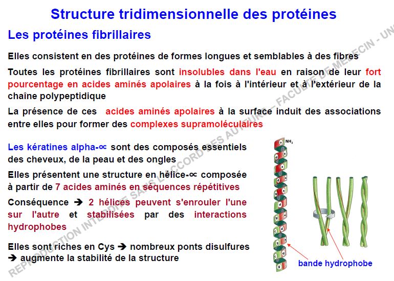

Je me suis basé sur le diapo du prof qui traite les structures tertiaires et en particulier celui sur le protéines fibrillaires :
Et comme vous le voyez, ici il ne précise pas la présence de feuillets béta :beat-up:
Par contre j'ai oublié que dans la partie sur les feuillets béta il précise que l'on les retrouve dans les protéines fibreuses désolé :confused:

Messagepar Jeannine » 13 Sep 2016, 07:13
Coucou :mrgreen:
Je suis en cours de EVO actuellement et ce qu'il vient de dire m'a fait repenser à ce post :lashes:
Il nous a fait remarquer qu'il y avait une "coquille" dans sa diapo et donc à remis sa dia à jour par rapport à ces questions :dance:
Je vous mets les diapos si ça vous intéresse :beauty:
:arrow: En parlant des feuillets Bêta : Image
:arrow: Diapo ajoutée en plus pour que tout soit clair : Image
Merci aux tuteurs qui ont du faire remonter le pb pour que le prof s'en rende compte :lol:
