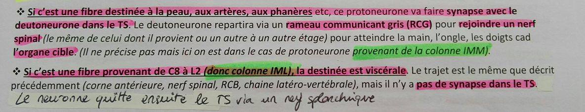

Messagepar FlyingFortress » 04 Avr 2016, 11:22
Excuse de réouvrir le débat Bob mais:
tu dis "colonne IML à destination somatique (peau, annexes etc), les fibres passent par le RCG pour aller rejoindre le nerf spinal" (ou destination viscéral mais cette partie est OK)
mais dans notre ronéo on dit que c'est la colonne IMM qui est a destiné somatique (ronéo5, p21). et pas la IML.
ça colle pas... :(
De plus dans la ronéo y'a aucune explication sur le sensitive vs moteur, ascendant vs descendant.
ps: je bug pas sur leur fonction mais à la colonne en question responsable.
:skywalker:
surligné en vert

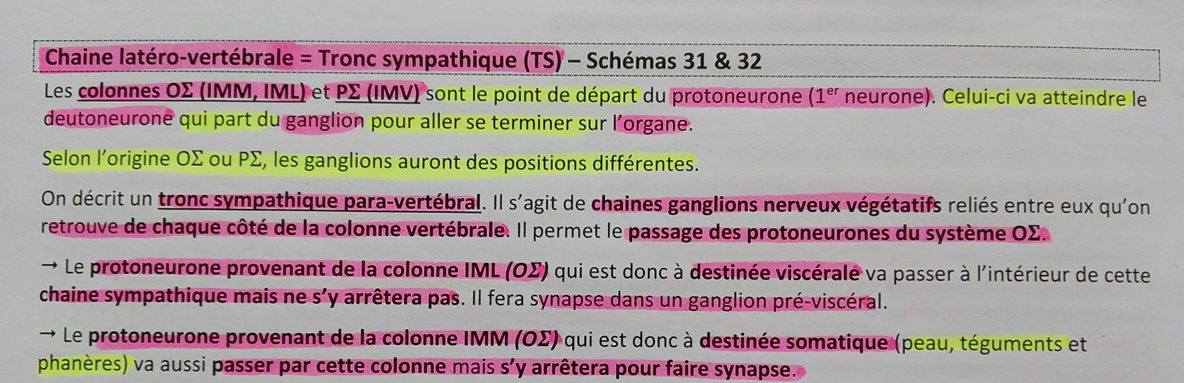

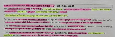

Messagepar FlyingFortress » 04 Avr 2016, 11:31
BOB a écrit:colonne IMM : sensitive, les fibres remontent des viscères, passent dans le TS, empruntent le RCB et arrivent dans la colonne
colonne IML : motrice, les fibres partent de la colonne, prennent le RCB pour arriver dans le TS et la 2 possibilité
- somatique (peau, annexes etc), les fibres passent par le RCG pour aller rejoindre le nerf spinal
- viscéral, les fibres n'empruntent pas de RCG mais passent par le nerf splanchnique )
dans notre ronéo on à ça:
colonne IMM: somatique (peau, annexes etc), les fibres passent par le RCG pour aller rejoindre le nerf spinal (synapse dans le TS)
colonne IML: viscéral, les fibres n'empruntent pas de RCG mais passent par le nerf splanchnique ) (pas de synapse dans le TS)
Break the cycle Morty, focus on science !Image

Messagepar BOB » 04 Avr 2016, 13:07
Ouais je sais c'est ce que j'ai vu hier, mais ca me parait être une connerie a première vue...
Je vais faire une dernière recherche pour etre sur que ce soit une connerie et je demanderai confirmation au professeur quitte a lui envoyer le récap ou une version simplifiée
Mais dans tous les cas je pense qu'il faudra lui demander confirmation
