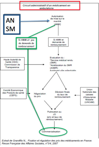

Messagepar Saravioli » 15 Avr 2016, 10:08
C'est vrai qu'il y a une petite contradiction avec Bertocchio puisque son schéma indique :
On voit bien que les médicaments non remboursés ne sont pas publiés au JO mais Drici dit le contraire ... 0_o 0_o :D :D
Du coup ça serait bien de savoir quoi retenir :)
Merci d'avance :)

Re: Publication Journal Officiel
Messagepar emrysoldier » 15 Avr 2016, 12:24
Je suis d'accord ! Faudrait poser la question aux profs là...
