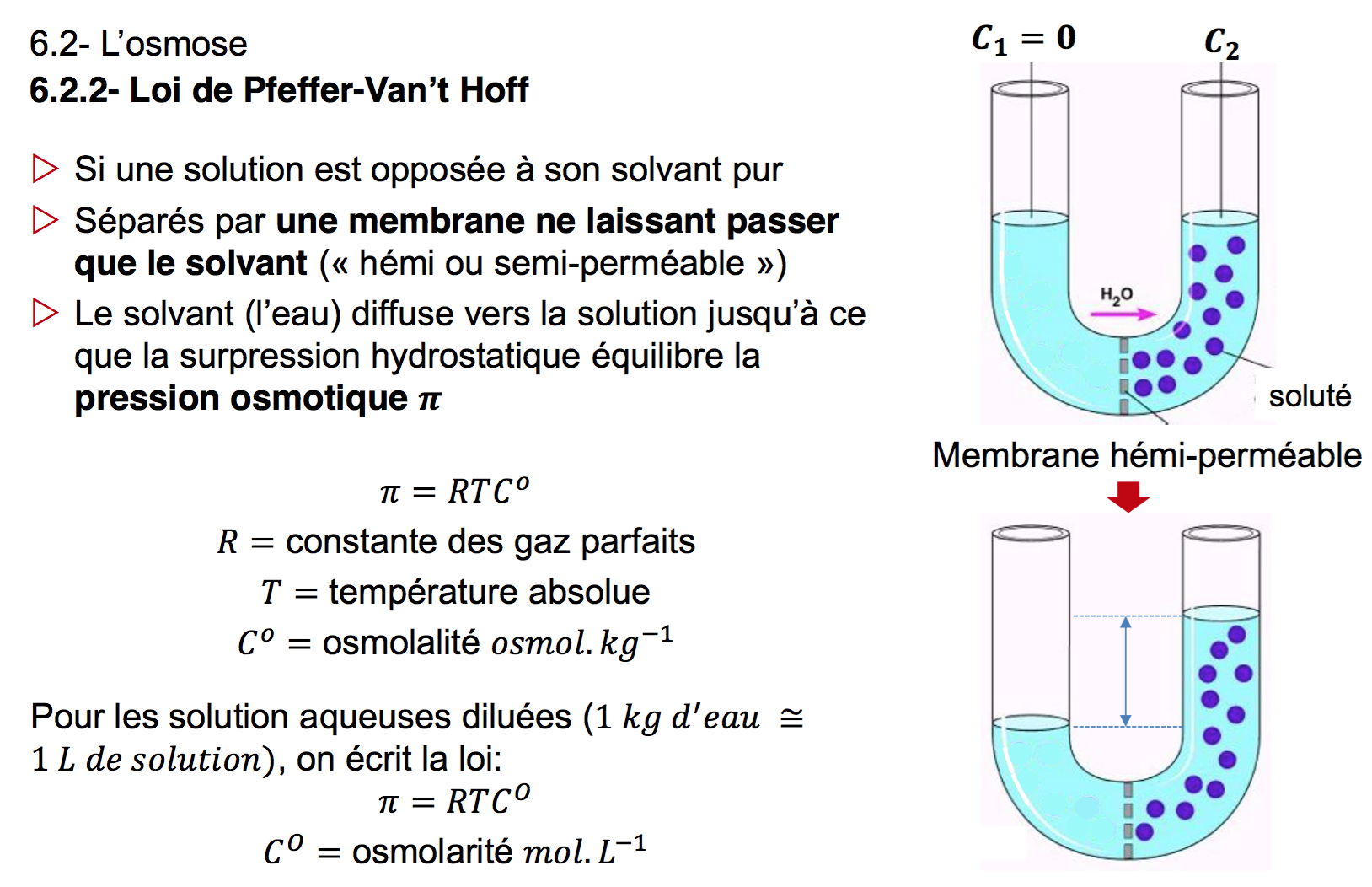

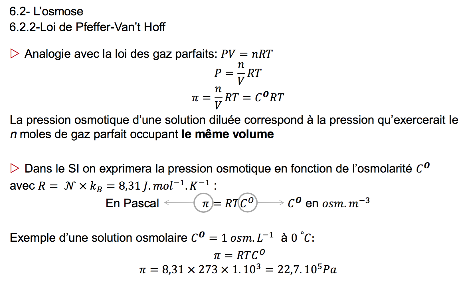

dans le cours sur les solutions, je ne capte pas pourquoi dans le chapitre de l'osmose (avec la Loi de Pfeiffer-Van't Hoff), quand on fait l'analogie avec la loi de gaz parfait, on passe de C^o en mol.L-1 à C^o en osm.m^3 alors que ça m'a l'air d'être la même formule.
merci !
:skywalker:
ps: je met les 2 diapos qui me posent problème, je comprends vraiment pas la différence dans tout ça, ni quand il faut utilise l'une ou l'autre dans un QCM :(

Alors ici je pense que c'est une erreur dans la diapo : C0 = osmolarité = osmol.L-1 OU dans le système international : osmol.m-3.
En général tu exprimes en osmol.L-1 mais dans tout les cas si il te demande dans le SI il te le précisera :)
