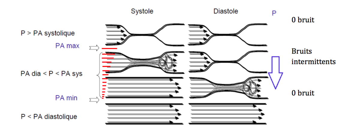

Dans le tableau au 3eme encadre ce serait pas plutôt "PA DIA > pb < PA SYST" parce que si c'est "PA dia < pb < PA syst" comme le dit la roneo je vois pas comment un écoulement turbulent en diastole est possible !
Merci ! :)
Si P dia était > P brassard l'écoulement serait redevenue laminaire
Or avec : PA dia < pb < PA syst on a bien un écoulement partiellement turbulent (turbulent qu' en diastole et laminaire en systole)
Quand P dia > P b ----> disparition du bruit ----> on a atteint la P minimal
Tu vois ? :)

Mais le truc c'est que quand la pression du brassard est supérieure à la pression d'un vaisseau, il y a obstruction complète du vaisseau non ?
C'est ça que je me dis en fait, si la P(brassard) > P(dia) le sang ne passe qu'en systole parce que la pression en diastole ne peut pas vaincre la pression du brassard, elle ne le peut qu'en systole (normal car pression plus élevée).

Au début la pression dans le brassard > pression systolique ici rien ne passe = silence
petit à petit la pression dans le brassard va diminuer (ton vaisseau ne va pas s'ouvrir d'un coup c'est progressif ^^) du coup petit à petit ton vaisseau s'ouvre (car la pression dans le brassard diminuant, fait de moins en moins obstacle à l'écoulement du sang) et l'écoulement sera possible en diastole, mais vu que le vaisseau n'est pas encore "assez" ouvert ça fait des turbulences
et dès que Pb < P d ----> le brassard ne fait vraiment plus aucun obstacle à l'écoulement, disparition des turbulences :D
( A mon avis ce n'est QUE lorsque P b > P syst qu'il n'y a vraiment aucun écoulement ! )
Je sais pas si tu vois ? :)

Oui je vois mais pour moi c'était
Pb > Psys : aucun écoulement diastole et systole
Pb > Pdia : écoulement systolique seulement. Et dès que la Pb devient un peu inférieur on commence par un écoulement turbulent puis un écoulement laminaire quand la différence de pression le permet.
En fait j'ai exactement le même raisonnement que toi mais avec les ouvertures décalées d'un cran, je sais pas si je m'exprime bien :lol:
Mais oui la roneo te donne raison, je vais retenir ça

alors la ton raisonnement est bon, j'avais bugé dessus en P1 aussi, mais malheureusement le prof = dieu.
Du coup prend la version du prof c'est plus prudent ;)
