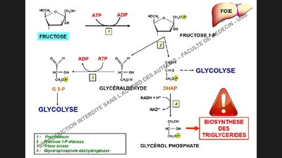

Alors j'ai vu le merveilleux poste de Thomas qui m'a permis de bien comprendre le mécanisme et le pourquoi du comment le bilan énergétique du Fructose est finalement le même lors de la glycolyse. (merci ♥) Mais voilà j'ai toujours un soucis concernant cette diapo, l'enzyme F1P Aldolase transforme le fructose 1P en Glycéraldéhyde qui va elle même se transformer en G3P en consommant un autre ATP (bilan de la glycolyse normale), mais cette même enzyme transforme le F1P en DHAP aussi, qui lui va (je suppose) se transformer par la triose phosphate isomérase en G3P --> la glycolyse reprend son cours..sauf qu'on a pas eu la deuxieme consommation d'ATP !
Ma question est donc quelle est l'étape manquante entre la formation du DHAP par la F1P Aldolase et la retour à la glycolyse qui permet de rétablir le même bilan énergétique en ATP ?
Je viens d'avoir une illumination j'espère, peut être.. let's go : le glycérol issu de la dégradation des TG va être phosphorylé par la glucokinase (d'où l'ATP manquant) puis va être retransformé en DHAP qui va vers la glycolyse ? S'il n'y en a pas on ne peut pas dire qu'on utilise le bilan soit toujours le même..
Désolée pour la pavé :confused: Merci beaucoup et bonne journée :)

Ce qu'il faut bien comprendre c'est que entre la formation de 2 G3P et le début de la glycolyse, il y a consommation de 2 ATP ! :D
Ici, c'est le cas aussi :
Le premier ATP est utilisé pour former du F1P
Le deuxième ATP est utilisé pour former 1 G3P
Au final il y a bien consommation de 2 ATP pour arriver à la formation de 2 G3P, il n'y a pas l'étape manquante entre la formation du DHAP par la F1P Aldolase et la retour à la glycolyse puisque si cette réaction là avait besoin d'un ATP alors tu aurai consommé 3 ATP
J'espère avoir bien répondu, sinon n'hésite pas à reformuler ta question ;)

Aaaah ok j'avais zappé le système des 2 G3P je pense ! Donc le DHAP formé se transforme en G3P normale (number one), sans conso d'ATP, et le G3P (number two) est produit à partir du glycéralhédyde par conso du fameux ATP, c'est ça?

Absolument ;)
