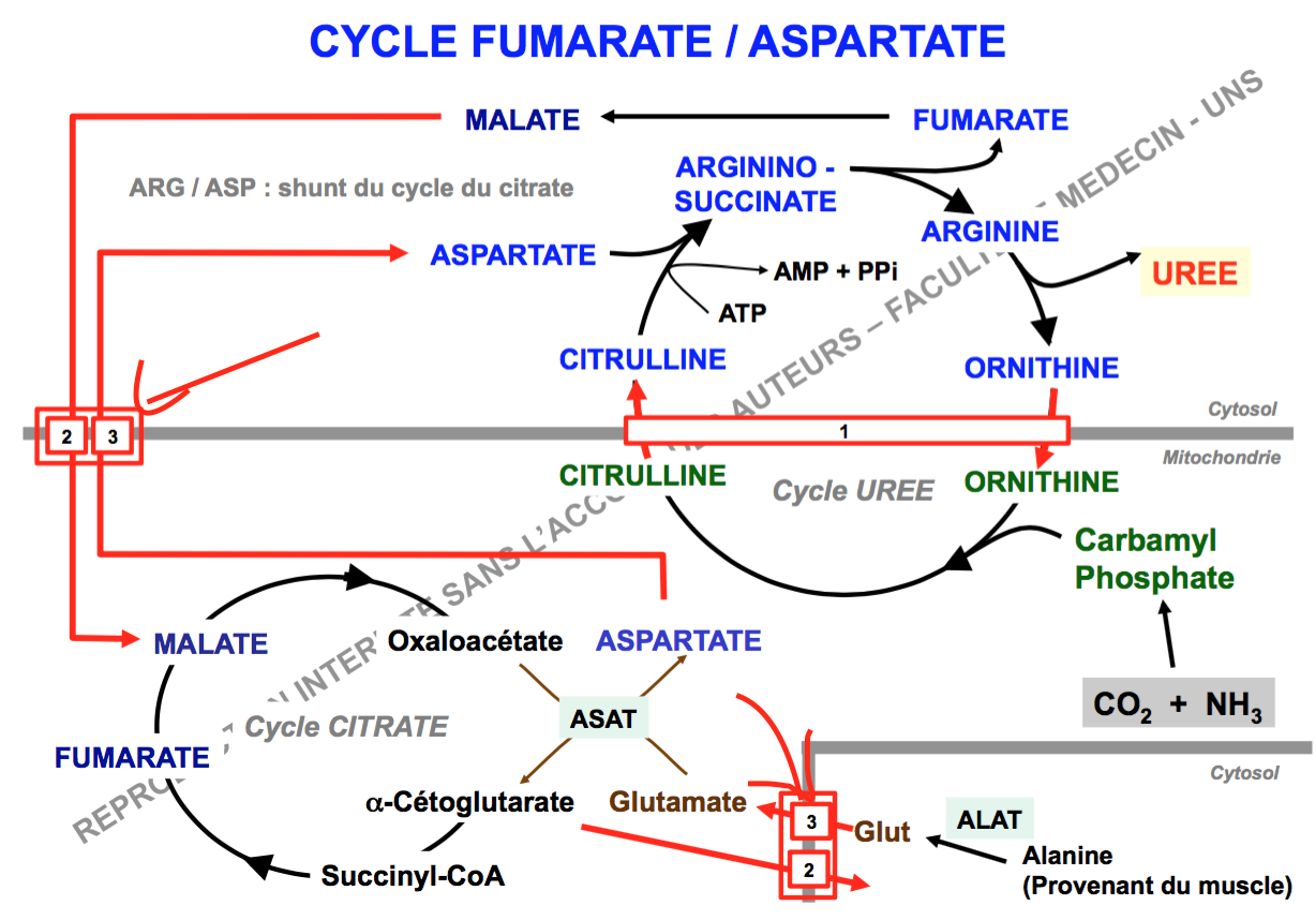

Bonjour :D
J'ai 2 questions par rapport à cette diapo : :desire:
En fait je ne comprends par trop la phrase en gris "ARG/ASP : sont du cycle du citrate" je ne vois pas trop pourquoi on parle de shunt ? :mrgreen:
Et les isoformes GLUT 3 je ne vois pas trop ce qu'il font là, puisque qu'ils ne sont présent que dans le cerveau et pas dans le foie (ni dans le muscle) ? :in-love:
Merci d'avance Bonne aprem ;)

Re: Cycle Fumarate/Aspartate Diapo

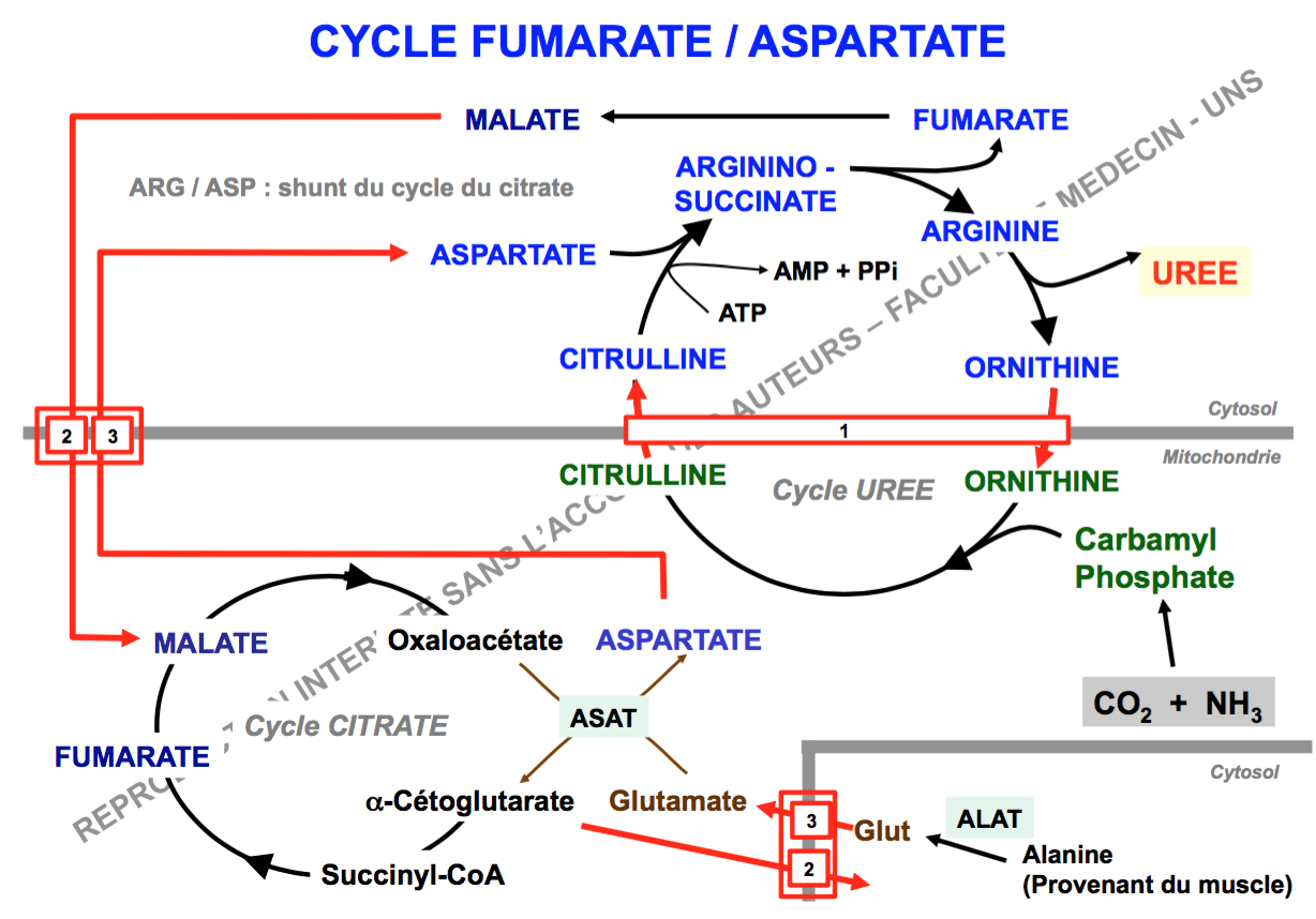

Messagepar A!ex » 13 Nov 2015, 12:00
Salut Thomas :D
Merci, je ne l'avais pas vu comme ça, mais t'as raison :cute: Juste un détail pourquoi elle a marqué ARG / ASP et pas ASP / MAL puisque c'est eux qui font le shunt ?
Je te remets la diapo pour que tu vois avec mes flèches (un peu moches lol) : :P
Bonne aprem ;)
Messagepar thomas086 » 13 Nov 2015, 12:03
Re !
Les numéro n'ont rien à voir avec GLUT :D
C'est juste pour te montrer que quand un aspartate sort un glutamate rentre et quand un malate entre un alpha-cétoglutarate sort ;)
Messagepar A!ex » 13 Nov 2015, 12:14
Re :D
Ah ok j'ai vu marqué GLUT en bas, donc j'ai cru :lol:
Ok c'est bon pour moi alors ;)
Juste un détail par rapport au shunt, pourquoi elle a marqué ARG / ASP et pas ASP / MAL puisque c'est eux qui font le shunt ?
Messagepar thomas086 » 13 Nov 2015, 12:27
Je ne sais pas,surement en rapport avec l'argino succinate, mais de toute façon c'est écrit en gris pâle sur la diapo donc ce n'est pas très important, elle n'en parle même pas dans la ronéo :)
