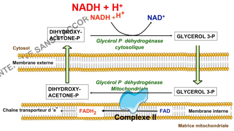

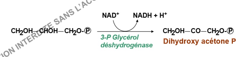

Je voudrais juste avoir la confirmation (ou pas) que le passage du DHAP au glycérol 3P est réversible au niveau du cytosol ?..
Pcq on voit dans la navette glycérophosphate que pour passer du glycérol 3P au DHAP on utilise du FAD, sauf que dans le cours sur la NGG il est dit que c'est du NAD+ qui est utilisé d'où mon interrogation :mrgreen:

A mon humble avis, la réaction n'étant pas catalysé par la même enzyme, elle n'est donc PAS réversible
A confirmer/corriger par un tuteur ^^

Si justement c'est la même enzyme, c'est juste que dans l'image deux il est précisé que le phosphate est en position 3 :)

La réaction n'est pas réversible, les 2 enzymes sont des isoformes différentes qui vont catalyser la réaction dans un sens différent !
Il faut que tu retiennes que c'est un cycle avec des réaction irréversibles selon la localisation :)
