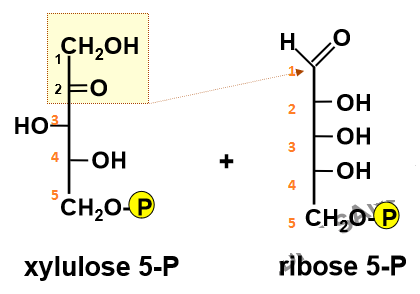

Voilà je bosse la voie des PP au niveau de la phase 3 et je ne comprends pas un truc :(
Au niveau de la phase 2 le Ribulose 5P va donner la R5P Epimérase le X5P et va donner avec la R5P Isomérase le Ribose 5 P, ce Ribose5P est un aldose et le X5P un cétose.... jusque là c'est bon :pray:
Mais ce que je ne comprends pas c'est qu'à la première réaction de transcétolisation par la transcétolase de la phase 3 on va avoir passage du X5P et du R5P en G3P et S7P (désolé mais les noms sont tellement long .... :lol:) et il est dit que c'est le X5P qui va donner 2C au R5P pour former à partir du X5P le G3P mais vu que le X5P est un cétose, comment il peut former un aldose en donnant ses 2C alors qu'il a une fonction cétone ? :(
Du coup voilà voilà si quelqu'un à une explication, un schéma ou tout autre machin je suis preneur ! :D

Je suis d'accord avec toi, en regardant les molécules on dirait plutôt que c'est l'inverse, que c'est le Ribose 5 P qui transfert ses 2 C au xylulose 5 P pour former le sedoheptulose 7 P :excruciating:
EDIT : C'est pareil dans toutes les réactions en plus :hypnotized:

Quand tu vas couper ton X5P tu vas avoir 2 carbones (C2 et C3) qui vont perdre une liason, pour compenser l'oxygène de C3 va faire une double liaison avec le carbone (C3 toujours) et se séparer de son H qui sera récupéré par le carbone partant (C2), du coup C3 aura une fonction aldéhyde et bam formation d'aldose !
C'est compris ou tu veux que je réexplique ? :D

Le xylulose va perdre 2 carbones, du coup le carbone 2 et le carbone 3 se retrouvent à 3 liaisons alors qu'ils en font 4 normalement.
Pour reformer 4 liaisons le carbone 3 va faire un double liaison avec son oxygène qui lui même va posséder 3 liaison, il va donc se séparer de son hydrogène pour former 2 liaisons.
Le carbone 2 va alors se lier à cet hydrogène pour avoir un total de 4 liaisons.
Au final, le carbone 3 va posséder une fonction R-COH, c'est un aldéhyde et donc on a du G3P qui est un aldose.
Le carbone 2 va lui venir se fixer sur le ribose et permettre la formation du sedoheptulose par le mécanisme inverse
C'est plus clair maintenant ? :P

Ooook !
Merci pour la belle explication :party:
C'est tout bon pour moi :handshake:
