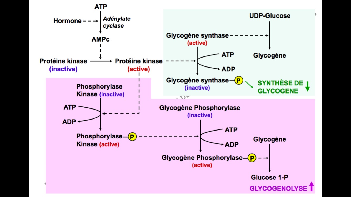

Parce que dans la ronéo page 17 de la glycogenogenese, il est écrit que la PhK agit sur la Glycogène phosphorylase et sur la glycogène synthase alors que sur la diapo on voit clairement que c'est la PKA qui agit sur la GS et la PhK qui agit sur la GP
Du coup quel est la bonne version?
Merci!

Messagepar maudouilled » 23 Nov 2015, 08:25
:D
voilà la photo du diapo!

Messagepar Bluebird » 23 Nov 2015, 09:06
Coucou :D
Perso j'ai appris la version de la diapo
:arrow: C'est la PKA qui phosphoryle la GS et et non la PhK n'a pas de rôle dans la GGN
:arrow: C'est la PhK qui phosphore la GP
Attends confirmation ou pas :angel:

Messagepar maudouilled » 23 Nov 2015, 10:31
C'est ce que j'avais appris aussi!
Mais il n'y a eu aucun post ou erratas sur ce passage de la ronéo :/

Messagepar chaps » 25 Nov 2015, 17:28
C'est effectivement la version de la diapo qui est juste !!! :bye:
