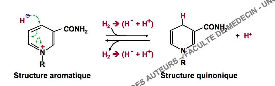

Je n’arrive pas à comprendre pourquoi le NAD+ et le NADP+ transporte 2e- et 1H+. Ca ressemble plus à de l’orga peut être mais ça me perturbe :oops:

En fait, c'est la forme non aromatique (= quinonique) du noyau nicotinamide qui peut porter deux électrons et un proton ^^
L'objectif est d'intégrer dans le groupement aromatique un anion hydrure; stabilisation par délocalisation d'électrons = le produit donne un proton qui libère la charge nette positive.
NAD+ (charge +1) possède une charge positive qui va être libérée par l'ajout d'un H- et perte d'un H+ pour donner du NADH (charge 0) + H+. C'est pour ça aussi qu'on parle tout le temps d'un NADH + H+ ;)
J'espère que ça t'avance ;) Bon courage :pascal:
