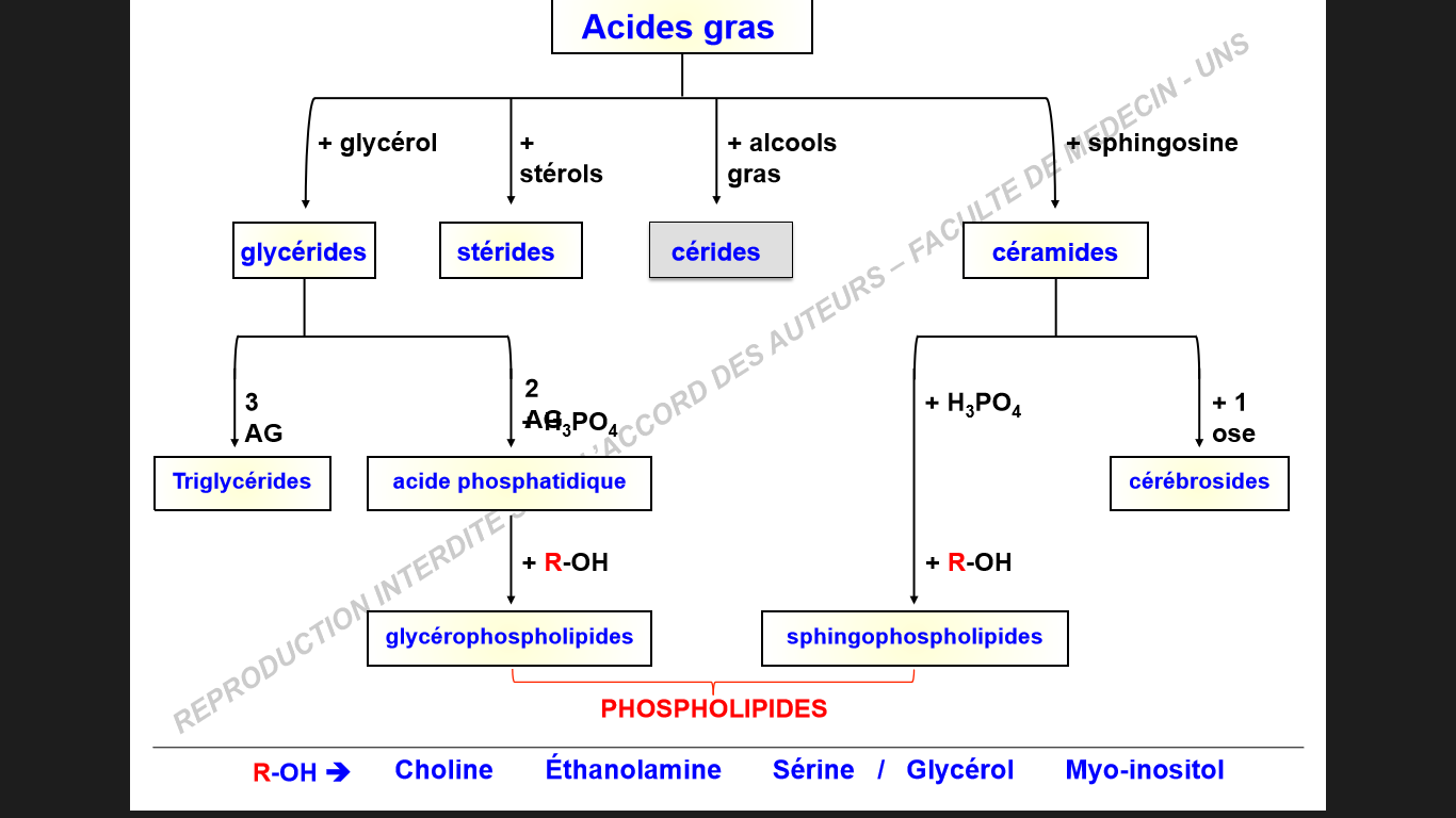

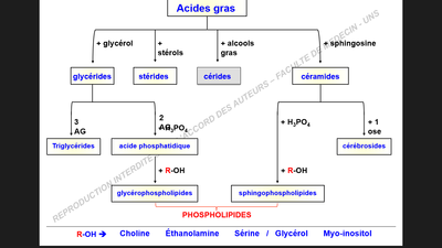

Question 2 : Alors il me semble que les groupement peuvent être les même que les GPL
Je te met la diapo :
En bas il écrit bien R-OH -> (donc d'après ce que j'ai compris tous les groupement sont possibles)
