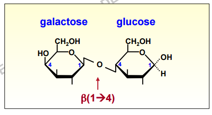

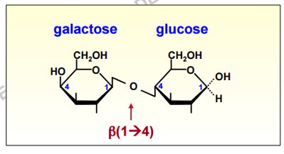

- si le -OH en question est lié à un carbone quelconque du deuxième ose, la fonction hémiacétal de ce dernier sera libre, il pourra donc réagir à son tour avec un troisième ose, et ainsi de suite ; c'est le cas du lactose par exemple, la fonction hémiacétal au niveau du C1 du glucose est disponible :
- si par contre le -OH fait partie de la fonction hémiacétal du deuxième ose, les deux fonctions hémiacétales seront engagées, et le disaccharide formé n'aura plus d'autre fonction qui pourrait réagir = il sera non réducteur.
Le saccharose rentre dans le deuxième cas : la fonction hémiacétal du alpha-D-glucopyranose réagit avec celle du beta-D-fructofuranose, les deux fonctions hémiacétales sont engagées, et le sucre formé n'est pas réducteur.
