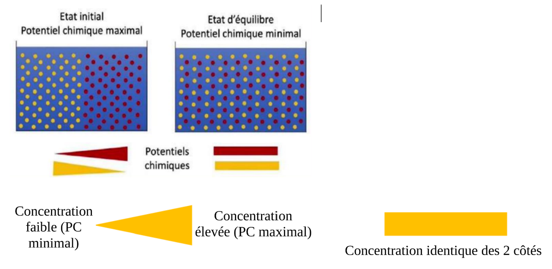

- Potentiel chimique. Le fameux, celui qui pose problème. Pareil revenons-en aux bases. Le potentiel chimique désigne la tendance à diffuser d’une molécule. Plus une molécule a tendance à diffuser, plus elle a un haut potentiel chimique C’est ce qu’on voit dans les schémas suivants :
Quand on parlera de potentiel chimique, ça désignera la tendance d’une molécule à diffuser (et aussi de quel côté). Revenons en au schéma, il est tout à fait juste de dire à l’état initial : les molécules rouges vont diffuser à gauche sous l’effet de leur potentiel chimique.
C’est ça qu’il faut bien comprendre, le sens du potentiel chimique on s’en fiche un peu. Le professeur vous a fourni une notion très simplifiée de ce concept. Et en le simplifiant, il nous a tous embrouillé depuis des années, et il en a conscience. Même au sein des tuteurs de physiologie, sachez que nous ne sommes pas tous d’accord. Sofia et moi avons toutes deux pensé que ce n’était pas faux de dire que le potentiel chimique allait dans le même sens que le flux diffusif parce que c’est ça qu’il désignait, tandis que notre vieux Alexis avait proposé de dire que le potentiel chimique exprimait, de la même manière que le gradient, une relation de différence de concentration entre deux endroits
Le professeur lui, dit les deux donc bon ça n’arrange pas … Je crois que nous n’aurons (comme depuis 4 ans d’ambigüité maintenant) pas la réponse à cette question… :disapointed: Mais retenez que Favre ne va normalement pas piéger sur quelque chose d’ambigu. Le seul piège qu’il peut faire c’est entre flux diffusif et eau / gradient parce que ça vous êtes certains de leur sens. Je ne pense pas qu’il associera délibérément les termes potentiel chimique avec un sens et qu’il piégera sur ça. Ca c’est un truc malheureusement de tuteurs, donc c’est possible de retrouver ça dans les annatut ou les ST… (sachez que nous ne voulons pas créer d’ambiguïté, seulement vous faire retenir les infos importantes, et pouvoir vous entraîner au mieux pour l’examen :disapointed: )
