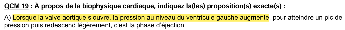

Messagepar Maestrogène » 10 Oct 2024, 20:24
Coucou la biophy !
Je suis tombée sur cet item dans l'annatut 24/25 et d'après ce que j'ai compris dans le cours, d'abord la pression du ventricule gauche augmente (jusqu'à devenir supérieure à la pression aortique) puis la valve aortique s'ouvre
J'ai donc pensé que le "Lorsque" sous-entendait que c'était l'ordre inverse et donc constituait un piège, mais au final non, est-ce que je chipote et il faut bien compter juste ou les items seront formulés autrement pour éviter toute confusion au cc ? :question:
Merci d'avance :cookie:
PS : Désolée j'ai pas vu de section annatut donc j'étais pas sûre de où poser ma question, j'espère que ça va là
<3 Bonne chance <3

Messagepar Antoinezfront » 11 Oct 2024, 18:35
Je te l'avoue cet item est très ambigu et mal formulé. Comme tu l'as dit, en 1er la pression augmente dans le ventricule jusqu'à devenir supérieure à la pression aortique.
en 2eme, la valve aortique s'ouvre pour laisser passer le sang.
La petite spécificité est que lors de l'ouverture de la valve, au début la pression continue d'augmenter jusqu’à un pic puis elle redescendra. Il est super important de se référé au diagramme du cours et que tu visualises bien la boucle du cycle cardiaque.
J’espère que c'est plus clair pour toi et que j'ai pu t'aider. Si il y a d'autres questions je suis la pour répondre et courage pour tes révisions !! :)
