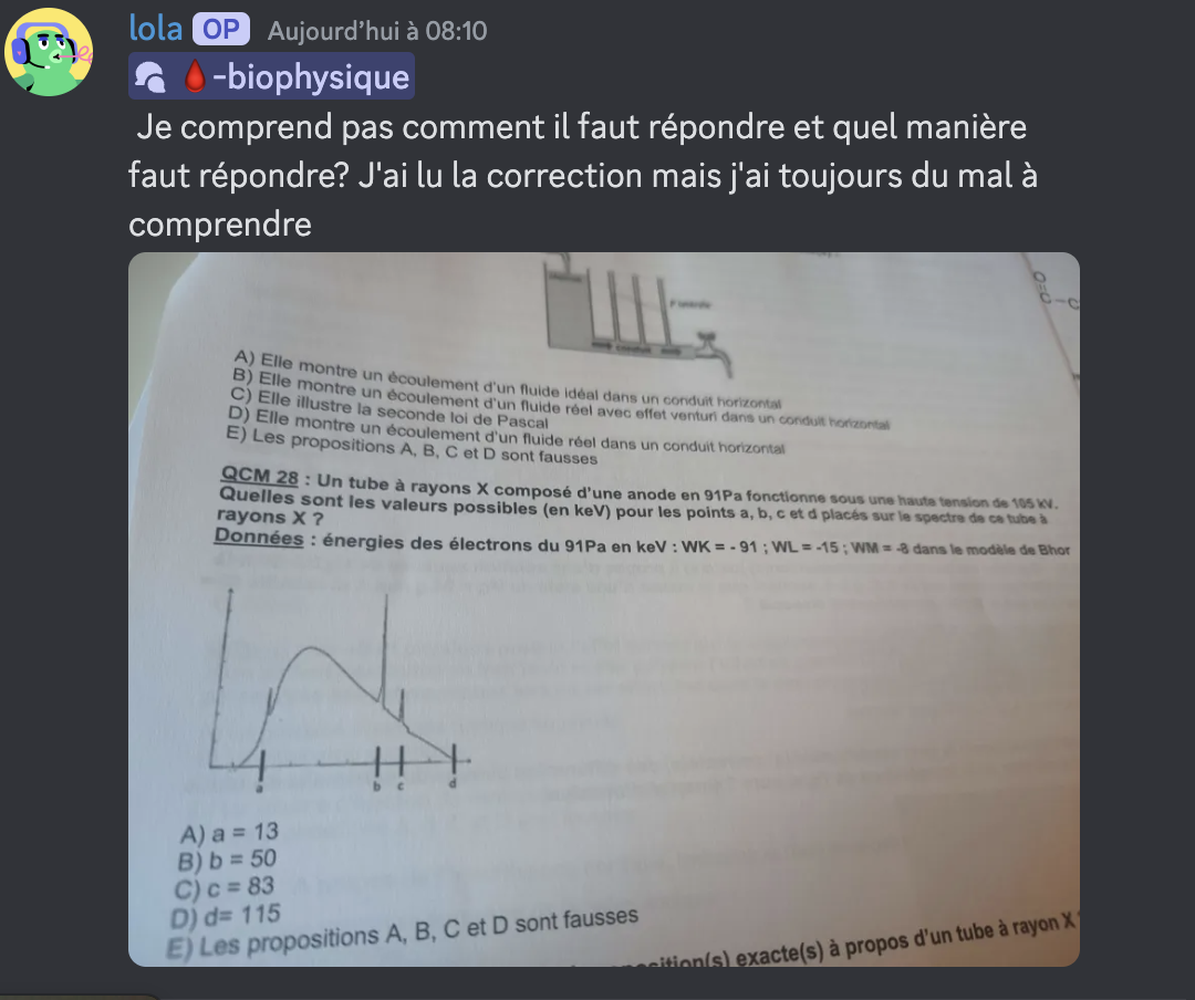

Une question a été posée sur Discord à propos des rayons X. Comme tu rencontres des problèmes avec Discord, je me permets de poser la question ici pour obtenir une réponse plus détaillée et fiable.
Nous aimerions savoir comment déterminer les valeurs exactes par le calcul. Nous connaissons déjà la réponse sans calcul (juste avec la logique), mais il serait utile de comprendre la méthode pour ne pas être surpris lors de l'examen.
Merci
Voici le post en question :

Salut :alien: , je m'inscruste parce que j'ai des problèmes aussi sur ce qcm et comme ça on fait d'une pierre deux coups.
J'ai du mal à comprendre pourquoi la C est juste parce que dans ma logique:
la dernière raie caractéristique du spectre c'est forcément la plus grande donc j'ai cru que dans ce cas là ça serait 91eV (un electron qui vient direct sur K)
Et aussi la A, je comprends pas à quel réarrangement le 13eV correspond... :crying:
Merci la team biophy vous êtes géniaux :worship:
