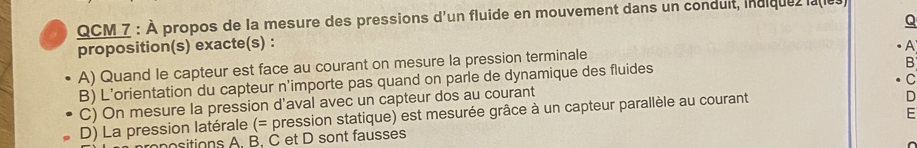

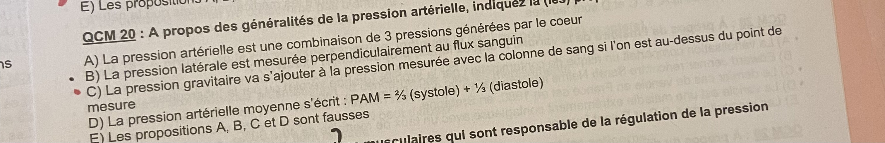

Salut, hier à l’EB j’ai eu l’impression que deux items se contredisaient en biophy et en physio.
je sais que ça peut arriver, mais je voudrais vérifier si ce sont les profs qui se contredisent, si j’ai mal compris et que c’est juste pas la même chose ou s’il y a une errata dans une des deux matières peut-être.
Ça concerne la mesure de la pression latérale : l’item D du QCM 7 de biophy dit qu’elle se mesure parallèlement au courant tandis que l’item B du QCM 20 de physio dit qu’elle est mesurée perpendiculairement.
Je vous joint les photos :
merci !

Salut ! Désolé de la réponse tardive on attend la confirmation du prof. Le professeur de physio a bien dit que le prof de Biophy s'est trompé. On attend quand même la confirmation de Professeur Darcourt en Biophy et en fonction je modifierai dans les fiches complètes !
Courage pour les révisions !
