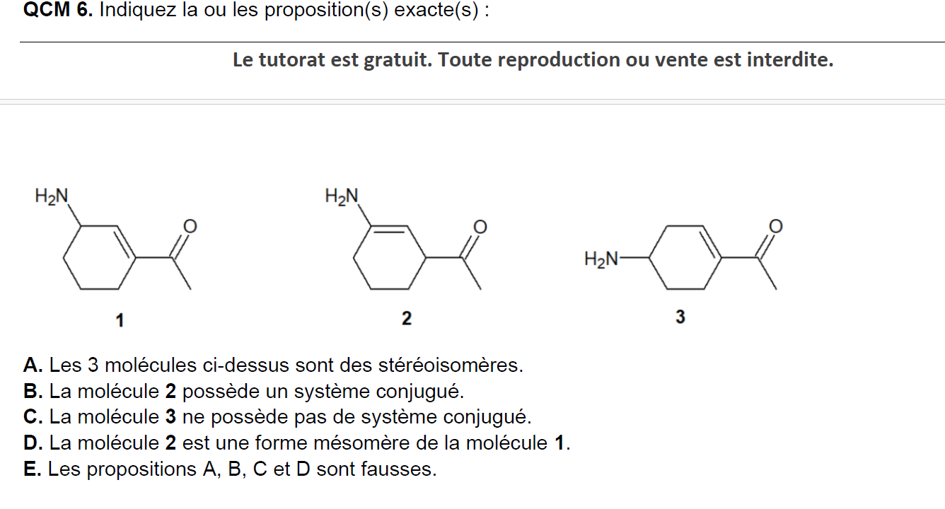

coucou
je ne comprend pas pourquoi ce ne sont pas des stereiosomeres ? et pourquoi la reponse D est fausse ?
si on peut m eclairer mercii

Messagepar NoeLithium » 16 Oct 2024, 13:11
Coucou,
Je vais répondre à ta question sur les stéréo-isomères mais pour les effets électroniques ce sera Antonin :)
Alors tout simplement ce sont des stéréo-isomères car ils ont la même formule brute (C8ONHx) mais des dispositions spatiales différentes !!

Messagepar Antotaumère » 16 Oct 2024, 14:48
La D est fausse parce qu'il y a un déplacement d'électrons à un endroit ou il ne devrait pas y en avoir, si tu recherche tes systèmes pi tu ne tombera pas sur un enchaînement qui te prenne ces deux liaisons la. Et en plus tu ne déplace pas des électrons comme ça il faut qu'il y ait des charges qui apparaissent.
N'hésite pas à préciser tes questions si tu n'as pas compris.

Messagepar rania 06 » 19 Oct 2024, 22:42
coucou merci mais du coup j avais pas compris pourquoi dans l'item on comptais FAUX " ce sont des stereoisomeres" du coup c une errata ce sont bien des stereoisomeres ?
